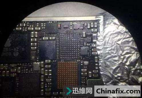

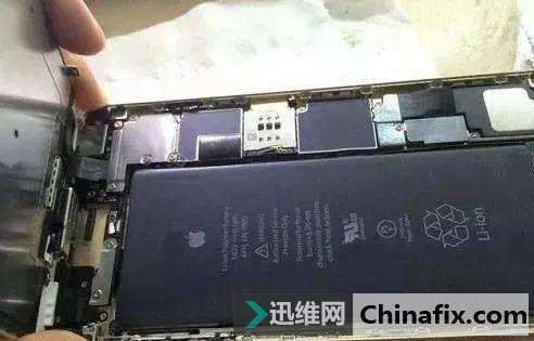

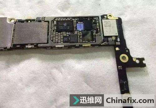

      接收到其他维修同行的一台iPhone 6Plus,触摸不管用,无法正常运用。开机后问题跟客户描述的一致,准备拆解。
iPhone 6 Plus 触摸不管用检修思路案例 图
  拆出主板,启动维修模式。

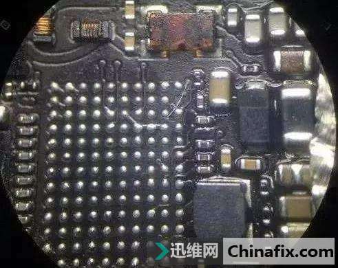

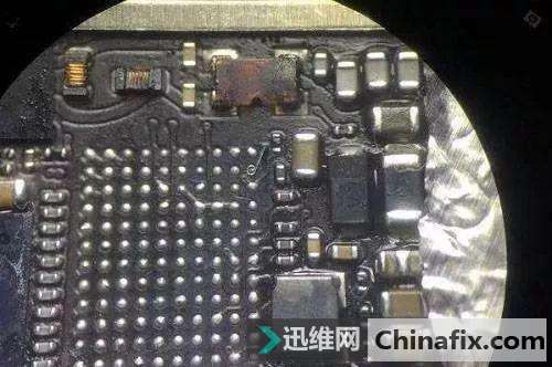

  拆除触摸芯片后,对它的M1脚进行补点。

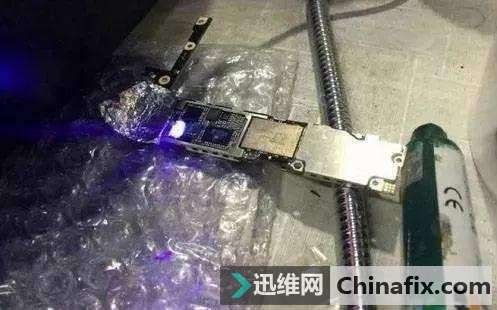

  焊点位置涂好绿油后,进行紫外线固化。
  与芯片接触的末端绕圈,使芯片和主板可靠连接。

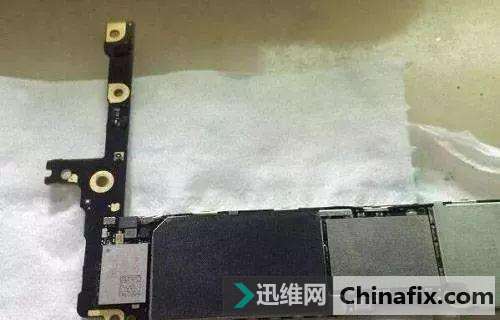

  更换全新触摸IC。

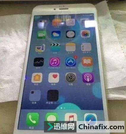

  通电测验开机正常后,贴好屏蔽纸。
  装入后壳中,拧好整机螺丝,测验无灰条出现,维修结束。

  问题解析:此类问题高发于UMT主板,此类主板稳定性相对于其它工厂的主板较差,在受外力的情况下,主板破坏率较高。问题原因是由于A8处理器(处理器)E3脚位到触摸IC(U2402)M1脚位之间断路(外力造成板层断线),造成触摸IC到SoC同步信号缺失,从而导致触摸无法使用。
