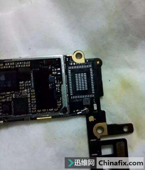

案例一:

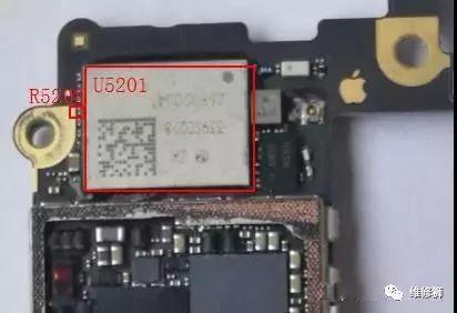

  问题表现:原本WIFI正常,吹触摸IC后电池电池不耐用,处理器发热,WIFI不能运用。
  检测原因:WIFI芯片爆锡连点
  6代WIFI有封胶(芯片U5201),22脚1.8V供电、和23脚4V主供电易爆锡连点
iPhone6 手机wifi相关并发问题维修案例 图

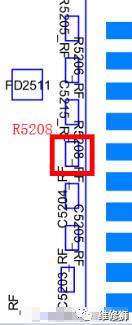

  吹触摸IC也易导致22、23脚爆锡连点,如在R5208测到4V电压则为此情况无误。
  处理连点,重装WIFI芯片。
  PS:WIFI爆锡也会导致周边电容短路,导致无基带。

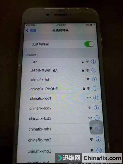

案例二:

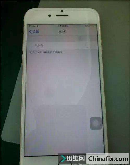

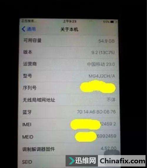

  首先点击桌面设置--通用—关于本机 查看无线局域网地址发现地址没有显示不详如下图:
  也可以从Wifi开关处可以看到开关为灰色的。如下图:

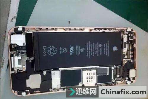

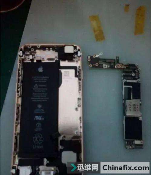

  接下来拆解拆下主板进行下一步维修:

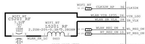

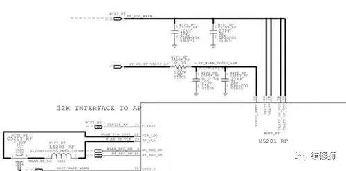

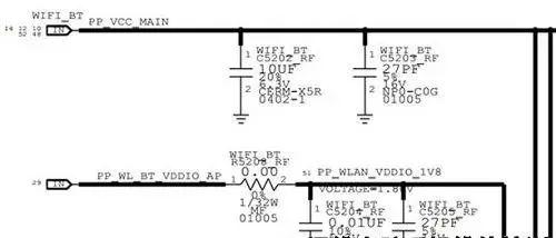

  接下来测量WIFI芯片工作需要的供电:
  1、PP_WLAN_VDDIO_1V8
  2、PP_ VCC_WLA
  3、WLAN_VIN_1P35
  看原理图如下:
  用万用表测量C5202处PP_BATT_VCC_WLA电压有4V,测量C5204_RF处PP_WLAN_VDDIO_1V8电压有1.8V, 测量WLAN_VIN_1P35 外围的电感L5201_RF处无1.35V电压,测量L5201_RF电感无开路,这个电压是芯片内部转换出来的,没有这个电压难道是WIFI芯片坏了。

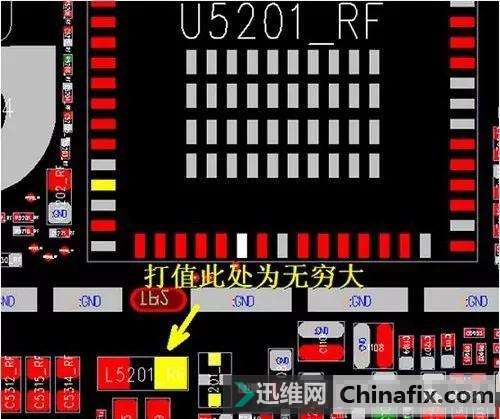

  对照手机维修系统PCB测下WLAN_VIN_1P35的对地值,发现阻值为无穷大说明无线WiFi芯片虚焊或者芯片内部开路。

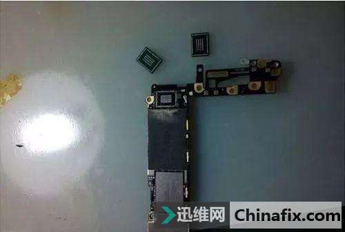

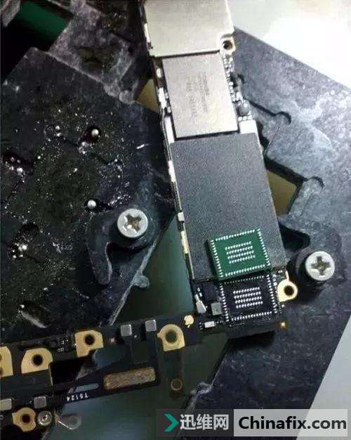

  接下来就是要拆无线WiFi芯片了,大家注意的是无线WiFi芯片是有不耐高温的很容易吹坏的,我拆这个芯片的时候我风枪是2008,温度260 风速100 吹下来的看下图:
  接下来把焊盘处理干净,没有掉点哦!

  植株和安装此处就省略了,接下就是装机测验:
