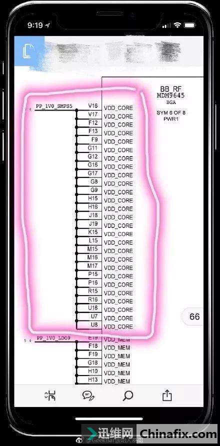

  不过,维修专业人士@GeekBar创始人磊哥 结合自己的维修经验与iPhone 7图纸对比发现,问题很有可能是电路规划出错造成的,而且iPhone 7 Plus也会有相似问题出现。
  iPhone 8、iPhone X也不能排除同样中招的可能,万一真的如此就更加可以确定是电路规划出错导致。@GeekBar创始人磊哥 还指出,出现这种鼓掌几乎不可能通过维修搞定,至少也得换主板,故此苹果才不得不召回。
  他进一步解释说,此问题问题起初表现为“无服务”(没有移动网络),如果进一步严重,就是基带处理器MDM9645的VDD_CORE对地短路,无法进入系统,在白苹果界面反复重新启动,刷机时iTunes报错反馈代码“4013”。
