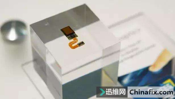

  去年11月29日晚间,Synaptics(新思国际)通过其官方微博正式发布了全球首款屏下指纹传感器——Clear ID FS9500,同时宣告在2017年年底前与一家顶级厂商实现屏下指纹传感器大规模量产。而后,Synaptics正式公布了这家厂商就是vivo。

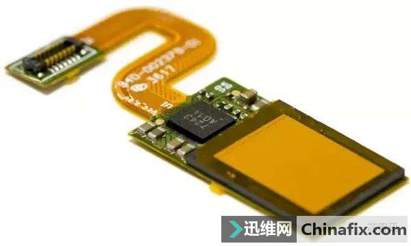

CES上展示的Synaptics FS9500传感器模组

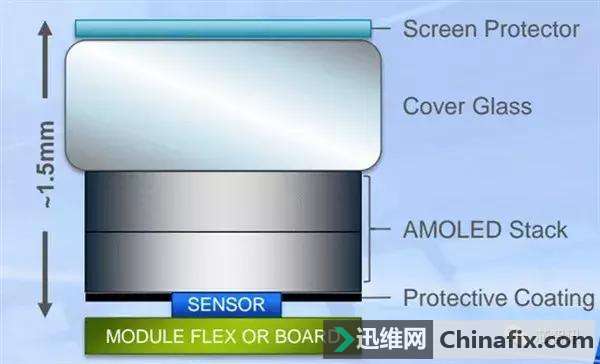

  根据Synaptics此前公布的资料显示,其FS9500传感器模组需要和AMOLED屏来配合,可以被放置在AMOLED显示模组下方,也可以运用和标准AMOLED相同的光学材料和工艺,将传感器直接封装在AMOLED显示屏模组中,最终厚度可以做到1.5mm以内。同时,FS9500还采用本地化的TLC/AES/ECC加密,安全性也更高。
  另外,由于传感器是在屏幕内,所以FS9500在识别指纹方面还天然地具有抗油污、抗水渍、扛灰尘等优势。从上面的介绍,我们可以知道Synaptics的屏下指纹传感器则是基于光学技术来实现的。其实光学识别是使用比较早的一种指纹识别技术技术,比如之前很多的考勤机、门禁都采用的就是光学指纹识别技术技术。不过,传统的光学指纹识别技术模组都比较大,因为其需要独立的光学系统,所以之前一直没有被用在移动设备上。
  而Synaptics的屏下指纹传感器模组则抛弃了传统的光学指纹所需的独立的光学系统,转而借用手机屏幕幕幕的光线来作为光源,照射指纹后反射的光线透过屏幕显示像素的间隙传递到紧贴于屏下的传感器上,然后通过传感器对于接收到的光信号进行处理后便可得到指纹图像。
  现在的搞定方案就是通过OLED屏(多为柔性OLED)来做光学指纹,其优势在于OLED屏可以自发光,不用像LCD屏那样需要背光模组,同时柔性OLED屏可以做的很薄,这也使得指纹反射回来的光线需要穿透的材料层数和厚度较少,传感器上所接受的光信号的损失也会减少,这样得到的指纹图像也更为准确。
