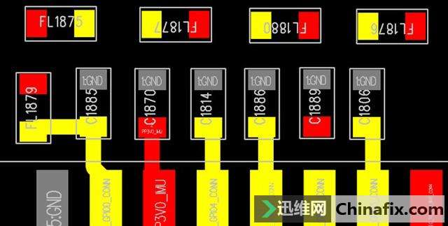

  换了大音频后发现问题还是一样,就像我经常唱的歌“涛声依旧”。 送话小声基本上排除尾插和大音频外,基本上就是尾插上的LOWERMIC1_TO_CODEC_P和LOWERMIC1_TO_CODEC_N这两个主麦克风信号到大音频之间通信有问题。经常出问题的也就是C0922和C0923两个耦合电容。
iPhone6手机通话声音小检修思路
  外观上没发现什么异常,在电容通大音频这端打值是正常的(通尾插的打值是无穷大的),直接用线把这两个电容短接了,试机还是一样送话声音小。
  照以往的经验除了这两个电容外就是尾插通往基带的PP_GPIO0、
  PP_GPIO2、PP_GPIO3、PP_GPIO4这四个信号和PP_BB_VDD_2V7这组供电,4个信号话直接在尾插接口上打值450左右,供电打值650左右。
iPhone6手机通话声音小检修思路
  打值没发现异常。这就怪了,怀疑尾插有问题(虽然客户换过但是你懂的……),直接换了一个后壳总成测验。
  结果竟然好了!!!这里有三个感叹号是表示我激动的心情。三两下把客户的尾插换掉,装上主板一测,还是送话声音小。换回试机总成又是正常的。看了下原理图,忽然灵光一闪,后壳总成上还有一个麦克风,这个麦克风是在开机排线上的,把主板装回原机总成后,不插开机排线,用镊子开机,终于正常了。
