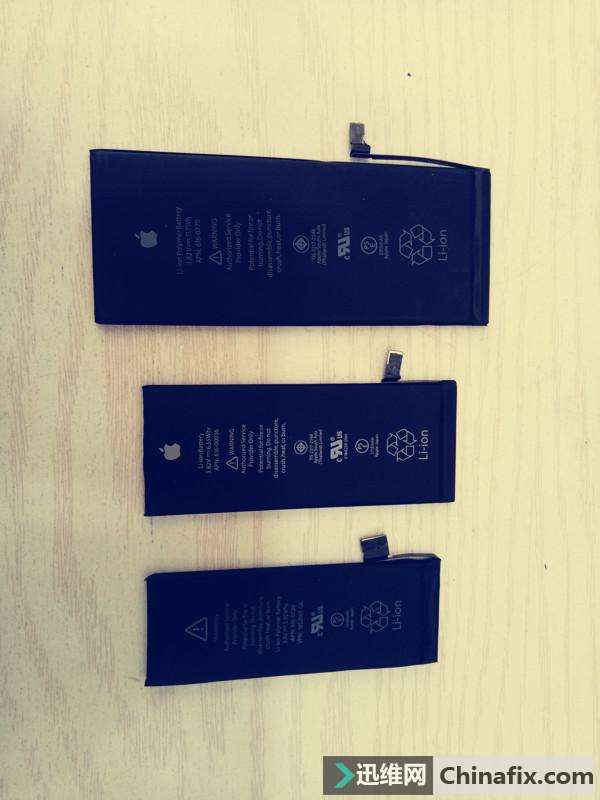

  其实理由很简单,因为iPhone手机运用的是比较传统的锂电池,这种电池在功能机的时候就比较广泛的运用了,算不上是新技术,而锂电池最大的缺点就是不耐低温,其实仔细看看iPhone手机的产品说明就会发现,iPhone手机的合理工作温度区间在10-35℃,因此iPhone手机所有的电子产品当中都加入了芯片来判断温度。在气温10℃以下的时候锂电池的电解质移动就会比较缓慢,从而影响锂离子在正负极之间的转移活性,导致电池充放电性能下降,气温越低锂电池里面电解质的活力也就越低,如果是在0℃或者以下的环境中去充放电,甚至会导致电池出现永久性的损伤。
