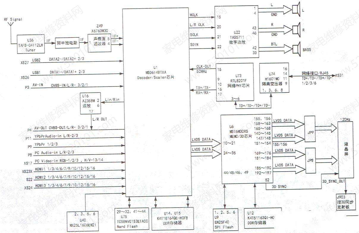

        该机芯以晨星半导体公司(MSTAR )生产的高集成度单芯片MSD6148TXA(U1 )为核心,完成各种音视频信号的解码处理,输出IVDS信号,并通过Linux多任务实时处理系统实现电视、多媒体文件播放、网络浏览、智能多屏互动、自主安装应用程序等功能。该机芯主板上的主要元件功能如图1所示,电路组成框图如图2所示。

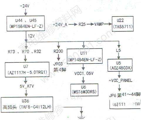

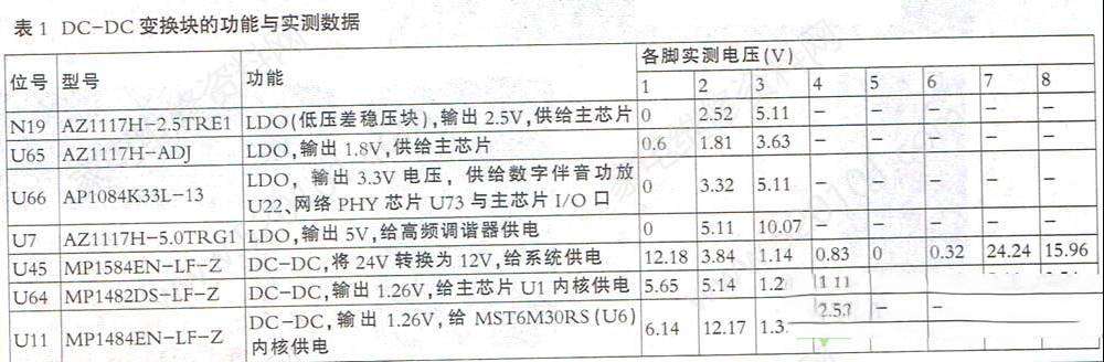

  二、主板供电系统

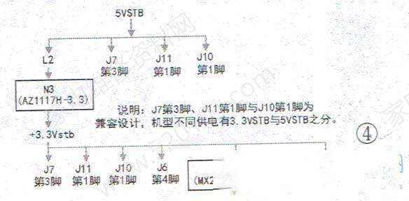

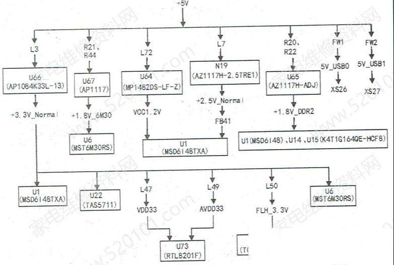

         待机时开关电源输出5VSTB电压供给主板,二次开机后开关电源输出+24V和+5V电压。各电压在主板.上的走向如图3~图5所示,各DC-DC变换块的功能与实测数据见表1。

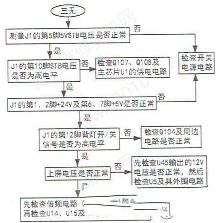

  1、灰屏(背光灯亮,伴音与控制正常)
     本故障需先测量上屏供电是否正常,再检测LVDS信号传输,最后检查逻辑板电路。若上屏电压异常,则重点检查主板上的上屏电压控制MOS管U5(AOZ4803A )及其控制电路。正常工作时,U5的②、④脚电压约为6V,U5的⑤~⑧脚输出12V电压。

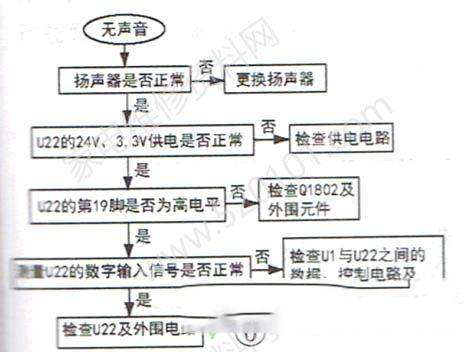

2、无伴音
     该故障需对伴音功放U22的供电、复位、静音控制以及PS数字音频信号传输电路(从主芯片至伴音功放)进行检测。U22的13、27脚为3.3V供电端,2、3脚为24V供电端,25脚为复位端(外接三极管Q1805)。正常工作时,
Q1805的c极电压为3.3V,U22 23、24总线电压约为3.2V ,15、20~22脚(I2C数字信号输入端),电压约为1.6V。本故障的检修流程如图7所示。

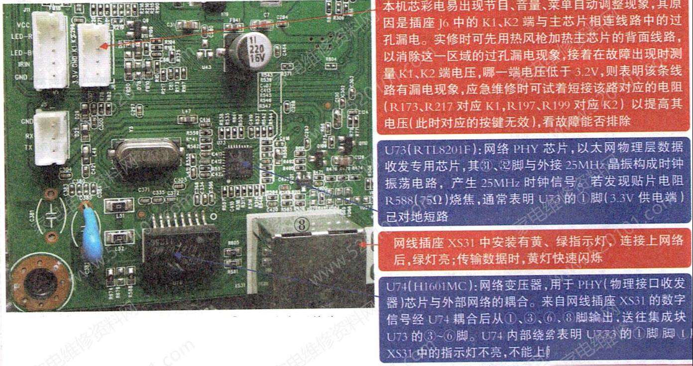

3、指示灯亮,不开机
      本故障需首先检查开关电源电路是否正常,再检测主板上的各组供电,然后检查Flash存储器U40、U75以及DDR存储器电路,最后检查晶振及主芯片电路,具体检修流程如图6所示。实修发现,NAND Flash 存储器U75与主芯片U1相连线路中的过孔易断路,贴片电容C207易漏电。
4、不能上网

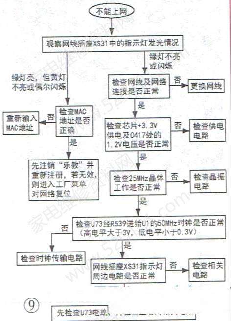

      其上网功能主要由U73(RTL8201F)、U74(CH-1601CC)及外围元件完成,如图8所示。若不能上网,先查xS31中的插针有无弯曲现象,再查MAC地址及路由器的设置是否正确,最后检查U73、U74电路,具体检修流程如图9所示。

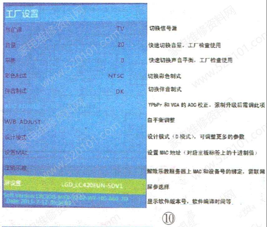

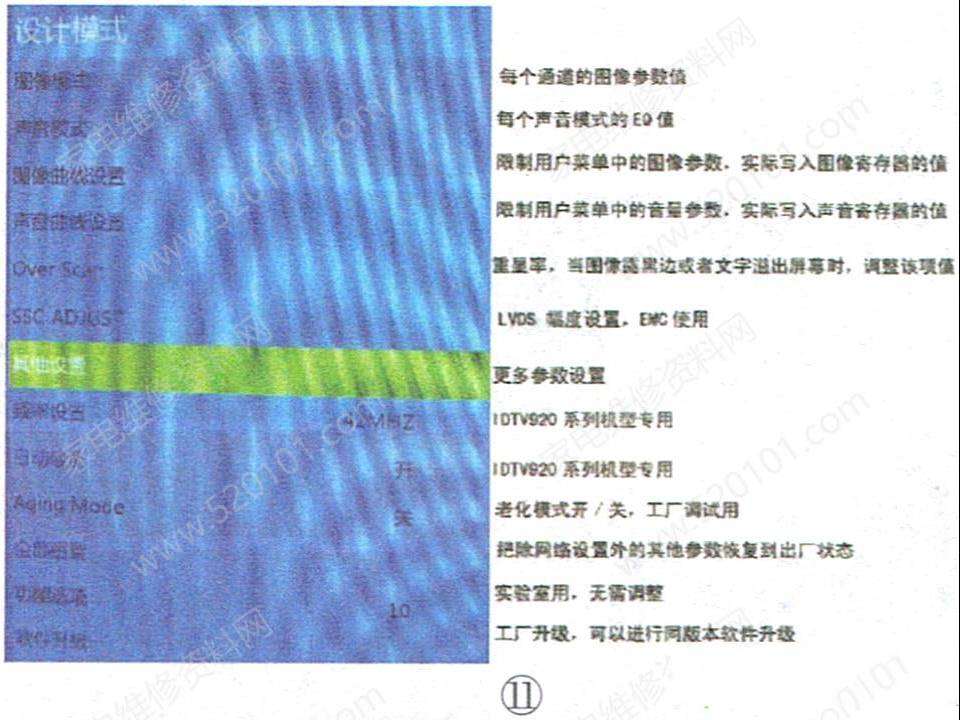

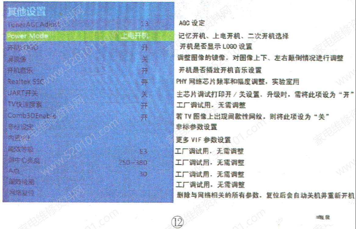

     先按遥控器上的“信源”键显示输入选择菜单,在菜单未消失前,依次按数字键2、5、8、0即可进入工厂菜单,如图10所示设计模式(D模式)菜单如图11所示,“其他设置”菜单如图12所示。遥控关机退出总线。
    提示:1.每个系列机型的软件仅包含本系列的原厂软件,在强制升级软件时,必须保证软件系列和电视硬应,如860系列和880系列的软件就不能互刷。2、屏镜图像设置“H"“V”、"HV"、“关”。在强制升级结束并选择正确的设置厦,若图像颠倒,重新启动即可。3.如果电视机在TV非标信号像扭曲,可把“非标设定"菜单中的“AFEC_D4”项的值调整为“0XC0"。

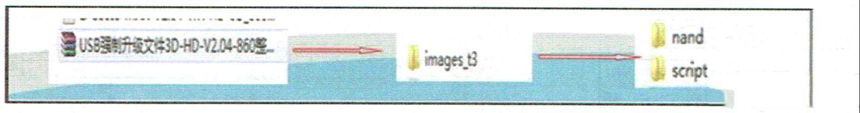

     强制升级方法:先找到对应的强制升级文件包,再进行解压得到images. _t3 文件夹,如图14所示。
       将文件夹中的nand和script文件拷贝到U盘根目录下。在电视处于待机状态时,将∪盘插到电视机的USB端口中,按住电视面板上的菜单键不松手(这时电视机的指示灯不停地闪烁,表明操作正常),再同时按遥控器上的数字键3,在屏显“升级中”或等开机10s左右后松开按键,这时机器进入自动升级状态,约三四分钟后升级完成,电视自动重启。若升级后图像倒立,则进入总线修改屏镜像一项数据;若不能上网,则需进行网络复位和MAC地址修改。
