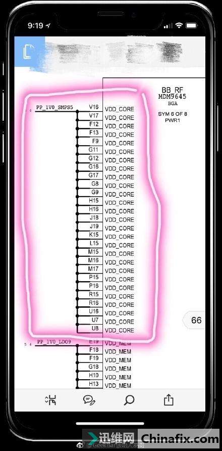

      2月3日,苹果发布了一则召回通知,2016年9月到2018年2月生产的iPhone 7如果出现“手机无服务”问题,销售地区为中国内地(A1660/A1780)、香港/澳门(A1660)和日本(A1779)、美国(A1660),经确认后将被召回。苹果解释说,造成此次手机无服务问题的原因是因为主板上的某个组件问题。
iPhone 7手机无服务召回!难道这才是真相? 图
  不过,维修专业人士@GeekBar创始人磊哥 结合自己的维修经验与iPhone 7图纸对比发现,手机无服务很有可能是电路规划出错造成的,而且iPhone 7 Plus也会有相似问题出现。
  iPhone 8、iPhone X也不能排除同样中招的可能,万一真的如此就更加可以确定是电路规划出错导致。
  @GeekBar创始人磊哥 还指出,出现这种故障几乎不可能通过维修搞定,至少也得换主板,故此苹果才不得不召回。
  他进一步解释说,此次问题起初表现为“手机无服务”(没有移动网络),如果进一步严重,就是基带处理器MDM9645的VDD_CORE对地短路,无法进入系统,在白苹果界面反复重新启动,刷机时iTunes报错反馈代码“4013”。
