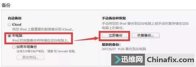

  在备份区域中点击【本电脑】-【立即备份】,iTunes就会开始将设备内所有资料进行备份,过一会等备份过程跑完即可。

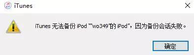

  如果出现以下提示,最直接的搞定办法就是将iTunes卸载重装一次。

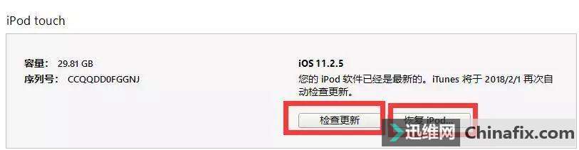

  接下来要注意了,下载好iPSW后,如果是苹果iOS 11.2.5 想降回苹果iOS 11.2~11.2.2 还想保留设备资料,可按压「Shift」键+「检查更新」,就可以保留资料降回。而如果你选择「Shift」键+「恢复iPhone…」是会将设备资料所有清空的。

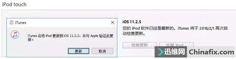

  再点击刚下载好的Ipsw文件,点击【更新】即可,整个过程可能连续几分钟。
