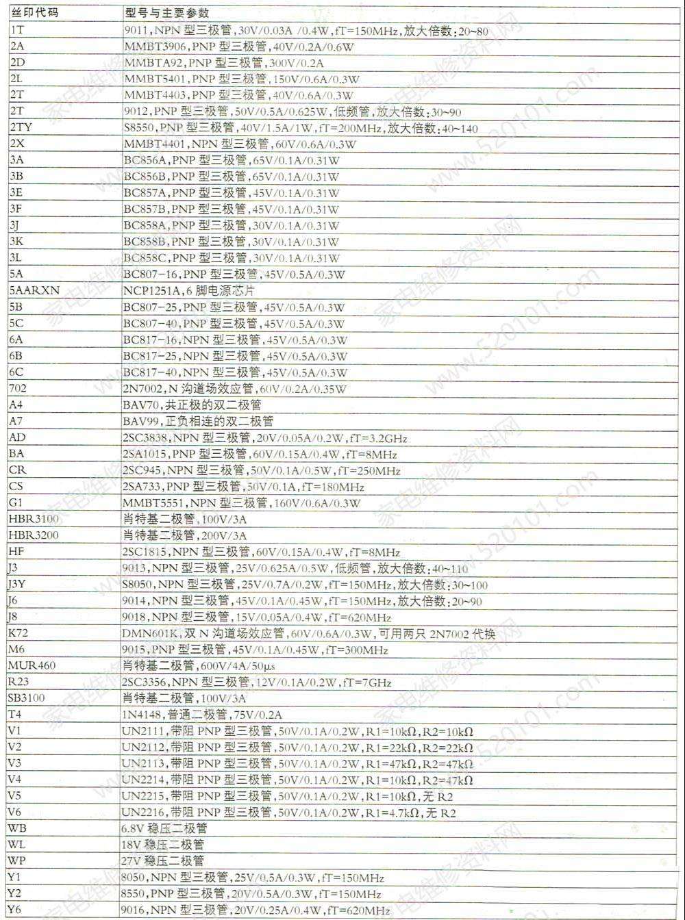

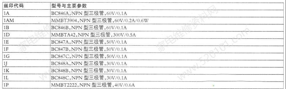

摘要: 欣锐(HS )及全汉(FSP )系列液晶电源组件有数十种型号,既有单独的电源板组件,又有电源背光二合一组件,主要用于长虹各型液晶彩电中,右图为带阻PNP型三极管UN2111~UN2116的结构图。 ...
