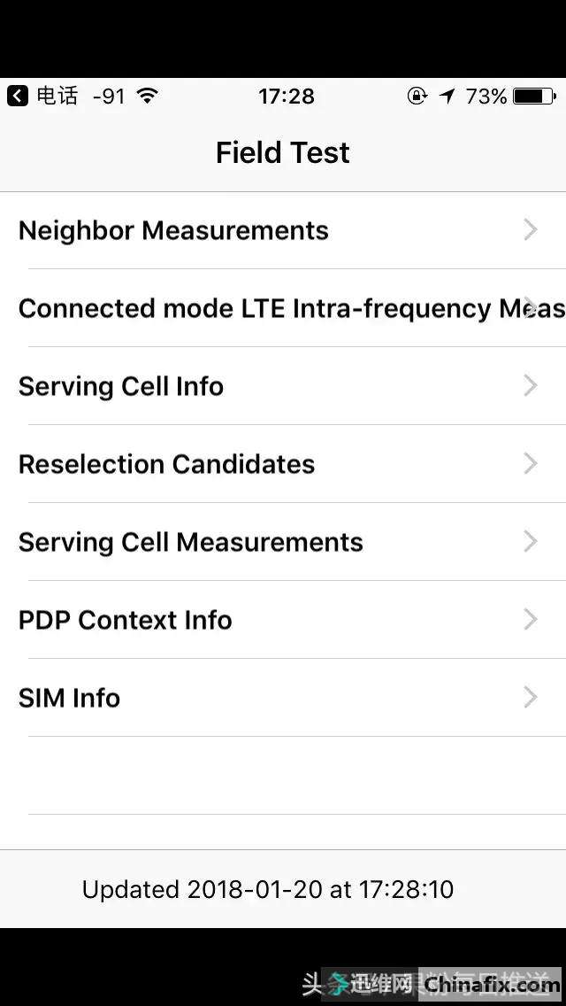

  1、第一步就是进入拨号界面,输入*3001#12345#*,然后按拨号键。
  2、进入到下面的界面,其实是苹果苹果iOS系统内置的一个 Field 测验使用,用来实地测验信号强度的。

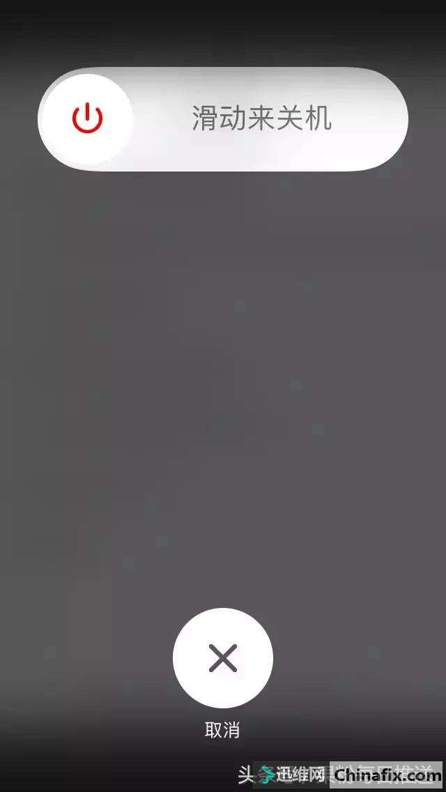

  3、然后就长按锁屏键,直至滑动关机界面出现,出现这个滑动关机画面之后就可以松开了(不要真的去关机哈)。
  4、紧接着下一步,长按home键,数秒之后iPhone就会自动弹回主界面,这个时候手机信号一栏显示的就是数字信号了。
  【注意】刚设置完成之后需要锁屏一次再次开启才能实现信号显示的切换。
  小贴示:信号强度数值说明当前信号的好坏,越小则代表信号越差,这里有个列表供参考。
  -40到-50为在基站附近;
  -50到-60信号非常好;
  -60到-70信号良好;
  -70到-80信号稍弱;
  -80到-90信号弱;
  -90到-100为基本能通讯。
