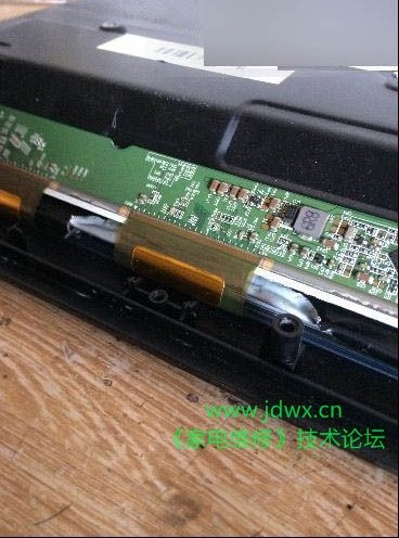

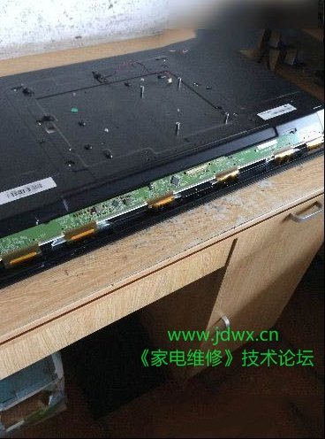

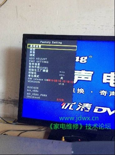

    一用户送来收到其他维修同行的一台贴牌(OEM)的32寸飞利浦液晶电视到我店里,说小孩把屏幕砸碎了,问我有没有屏幕换,我拆开一看是京东方32寸屏,回想前几天拆了一个奇美32寸屏幕,两个都是逻辑板集成在屏边板,而且尺寸也差不多。随后把电视拆开,然后露出屏幕,仔细一看,屏幕TAB软排线不一样,京东方是4个排线,奇美是6个排线。随后观察了一下,可以改装,把铁皮跟塑料剪了两个排线口,然后屏幕放下去刚好合适。重新装起来,开机,非常完美,只不过图像是倒置的,随手找来万能遥控器,按一下菜单键,接着按1147数字键进入工厂模式,把倒屏开关参数调成“开”,原本是“关”,然后关机再开机,图像恢复正常,到此换屏结束。
