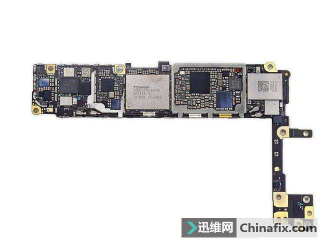

  读书时上电脑基础课程学过,电脑有两个重要储存器,一个是硬盘,一个是内存,硬盘主要用于储存你在电脑中保存的一切数据和文件,而内存则是用来暂时存放处理器中的运算数据,或与硬盘等外部储存器进行数据交换。而手机也一样,现在在手机宣传中说的4GB/6GB运行内存,和电脑的内存起的是一样的作用。而手机的32GB/64GB等机身内存则就相当于电脑的硬盘啦。运行内存虽然相较机身内存来说空间小,但它起的作用可不小,在处理器够用的情况下,运行内存越大,能同时运行的程序越多,切换不一样程序也更为流畅。而机身内存当然是越大在里面可以安装的软件、储存的照片、音乐越多啦。
科普:手机运行内存、储存本质上和电脑都是一样的!(图1)

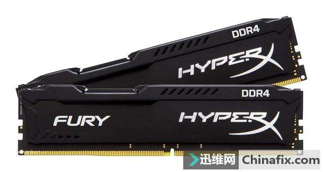

 手机运行内存VS电脑内存

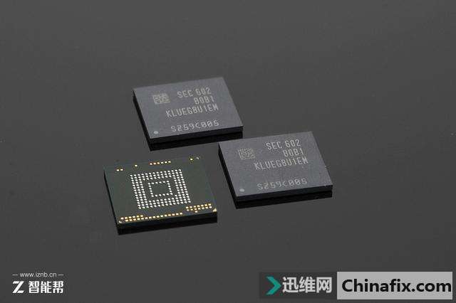

  其实从本质上来说,手机运行内存和电脑内存是相同的,现在电脑内存发展到了DDR4时代,而手机现在也有大量产品开始运用LPDDR4内存(三星等厂商又推出了更节能的LPDDR4X)。从名字上就能看出两者的共通之处了。
科普:手机运行内存、储存本质上和电脑都是一样的!(图2)

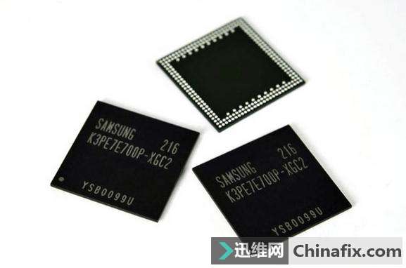

  LPDDR的英文全称为Low Power Double Data Rate,LP即为低功耗,专门用于移动式的电子产品。相较于PC领域的DDR4内存,LPDDR4形态的内存更省电,而且一般都是以焊接在移动设备上的内存颗粒形式存在(MacBook Pro、Surface Book等轻薄本也采用LPDDR3内存)。
科普:手机运行内存、储存本质上和电脑都是一样的!(图3)
  在性能上虽说理论值相似,不过由于更小功耗以及移动设备本身的限制,还是有一定的差距。这就和移动版处理器、移动版显卡是一样的道理。

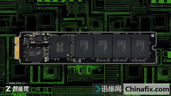

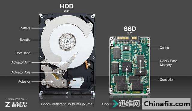

 手机储存VS电脑硬盘
  电脑硬盘现在正处在一个机械硬盘(HDD)向固态硬盘(SSD)过度的时期,老式机械硬盘有读写速度慢、噪音大、产品物理结构大等缺点,但优势在于价格便宜,容量为1T的机械硬盘现在的价格约300元左右,而1T的固态硬盘则要几千元才能买到。固态硬盘和我们今天讨论的手机储存相似度更大。
科普:手机运行内存、储存本质上和电脑都是一样的!(图4)
  手机储存的原理和电脑的SSD是一样的,在结构上是都由NAND闪存(负责数据储存)和主控芯片(负责控制)组成,那它们的分别是什么呢?
  因为SSD就是为了取代机械硬盘而出现的,所以SSD需要在性能加强之外,可以继承机械硬盘的一些特点方便用户升级换代,如SSD的性能相较机械硬盘大幅提升这就是它的优势,而如前文的DDR4内存一样,SSD也基本不会用于小型移动式的电子产品,所以对功耗和体积要求并不大;接口方面则尽量兼容运用现在主流的SATA、PCI等接口(后面延伸出的M.2接口同样走PCI-E或SATA通道)。

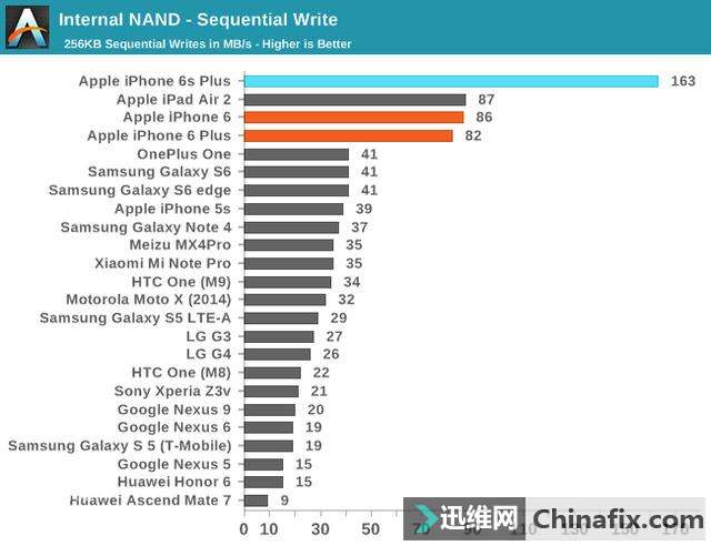

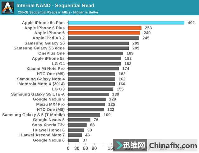

  在15年外媒Anandtech针对iPhone 6s Plus做过储存芯片读写测验,在256KB的连续读写测验中,采用NVme协议的iPhone 6s Plus读写速度遥遥领先。还是要说,苹果在技术上还是极具前瞻性。
