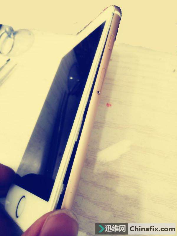

苹果电池不耐用  首先我们把需要用到的工具和材料所有准备好,六角螺丝刀,十字螺丝刀,拆屏吸盘,电池一块,电池胶一片。先用六角螺丝刀拧下手机底部的两个小螺丝,用拆屏吸盘把屏幕拉起来,屏幕边缘是有封胶的,屏幕打开角度不要超过90度 否者会拉断排线,然后沿着手机的边缝打开手机屏幕。

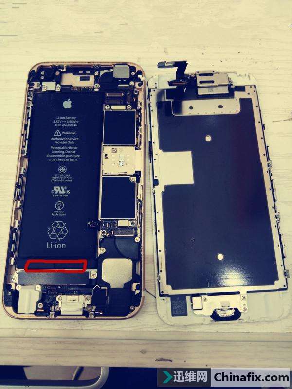

苹果电池不耐用  拧下螺丝分开手机和屏幕,注意螺丝的位置不要搞混,因为有长有短,拧错的的话会伤害主板。

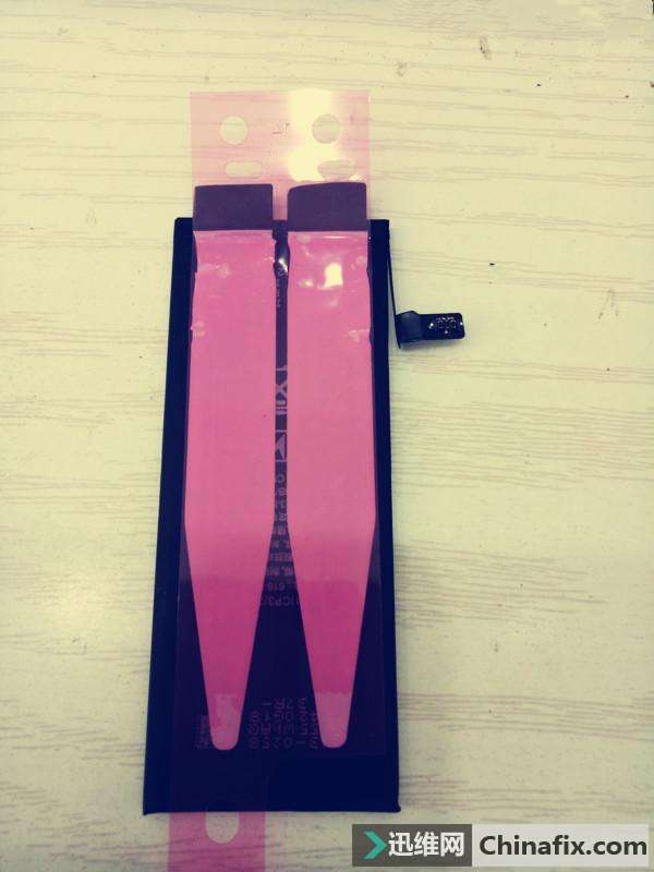

苹果电池不耐用  然后找到电池排线的插口位置,用十字螺丝刀拆下两颗螺丝,取下盖板电池是通过两条胶带粘在手机上的,这种胶带很特殊,只要拉长就会失去粘性,所以我们只要扯住胶带的头,然后慢慢的扯出来,电池就会干干净净的从手机上分离下来了。这时我们先把胶带粘在新电池上。

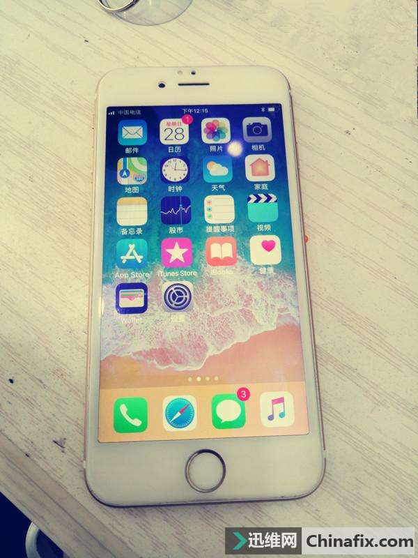

苹果电池不耐用  注意位置装好电池之后,把排线插上,在安上手机屏幕幕幕先开机试试成不成功,如果开机显示正常就说明更换成功了。拧上屏幕和电池的盖板螺丝后,把手机扣严,最后拧上手机下面的两颗固定螺丝,手机就满血复活,可以正常运用了。
