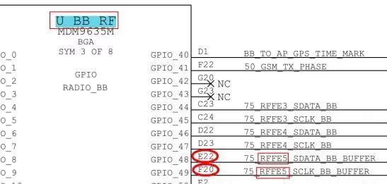

  问题表现:吹WIFI芯片后,导致信号跳卡,即反复跳“无SIM卡”选项、跳运营商、跳信号、信号时有时无。
  问题原因:RFFE5线路问题。
  问题分析:RFFE5线路通天线调谐器U5411、基带处理器 U_BB_RF、射频缓冲器 UBUFR_RF。

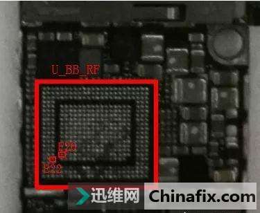

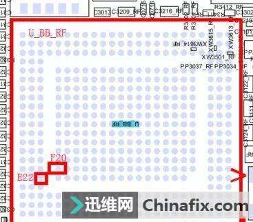

  2.基带处理器 U_BB_RF

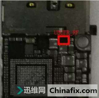

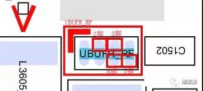

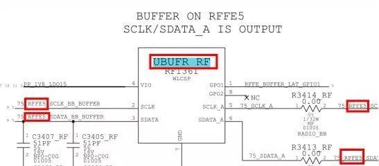

  3.射频缓冲器 UBUFR_RF

  在实际维修中多为U5411问题,U5411不可拆,必须更换。吹WIFI、摔机后都易导致U5411虚焊,6S的跳卡问题在实际维修中多为此芯片虚焊或破坏导致,重装或更换即可。
