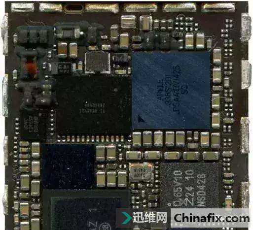

  开机测验,也是出现手机触控屏乱跳,这种问题一般是由触摸芯片被干扰或供电不稳定造成的。用示波器测量触摸控制芯片与触摸处理芯片的PN5V7_SAGE_AVDDN、PP5V7_SAGE_AVDDH、PP5V1_GRAPE_VDDH、PP1V8_GRAPE等供电都是稳定的电压,并没有出现电压波动不稳定的现象。
  iPhone手机 6 触摸控制芯片U2401和触摸处理芯片U2402实物位置如下:
iPhone6手机触摸屏乱跳检修思路  测量触摸连接座接口到触摸处理芯片U2402的二极体值也是正常的。
iPhone6手机触摸屏乱跳检修思路  测量触摸控制芯片U2401与触摸处理芯片U2402之间通讯的耦合电容两端二极体值也是正常的。
iPhone6手机触摸屏乱跳检修思路  触摸芯片的工作条件都正常,为什么触摸不正常呢?莫非是维修同行更换的触摸芯片不良?
  根据以往的维修经验,由触摸控制芯片引起的问题现象基本上都是触摸功能完全无法运用,而触摸处理芯片引起的问题大部分是触摸局部不能用、屏幕出现竖条等。虽然没遇过触摸芯片引起触摸错乱的,但还是怀疑触摸处理芯片不正常。再次更换触摸处理芯片,更换好后测验问题还是一样。排除了触摸芯片工作条件不正常及触摸芯片本身的问题,那么只有被高频信号干扰的可能了。
  能干扰到触摸处理芯片的对象中,最大的可疑点就是触摸处理芯片边上的副NFC芯片,这个副NFC芯片会有高频信号输出,如果它破坏,也会影响触摸芯片的正常工作。
iPhone6手机触摸屏乱跳检修思路  马上把副NFC芯片拆掉,开机后,发现触摸功能已经可以正常运用,由此确定是副NFC芯片破坏导致触摸错乱。更换一个好的副NFC芯片后,手机修复。
