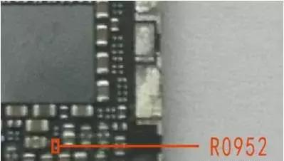

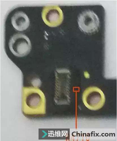

  3、加电按开机键没电流反应:找电源输入和控制。
  测开机按线接口4脚是否有1.8V电压,如果不正常,检查电阻R4710、
  R0952是否断线,R4710可以短接,R0952必须换。

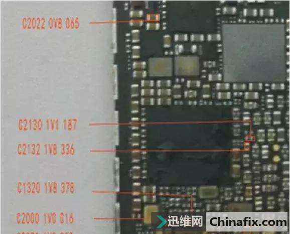

iPhone6S手机无法开机检修思路  4、加电按开机键有电流反应:直接找电源的输出是否正常。电源的输出两个要
  求:第一,电压正常,第二,阻值正常。
  A、测C2000是否有1.0V
  B、测C1320是否有1.8V
  C、测C2070是否有1.0V
  D、测C2022是否有0.8V
  E、测C2132是否有1.8V
  F、测C2130是否有1.1V
  如果有电压不正常多数为电源问题或者输出漏电

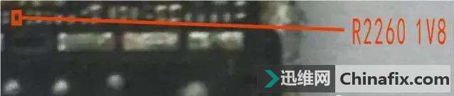

iPhone6S手机无法开机检修思路第三部分、检查开机复位
  三、检查开机复位是否正常,在R2260测是否有1.8V, 如果没有多数为:R2260进水虚焊,注:不能短接,可以换成小阻值电阻。

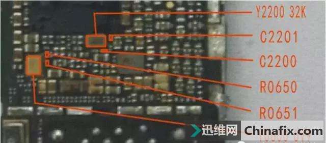

  四、检查主时钟晶体和32K是否正常,
  1、可以在Y0600测是否有0.9V,电阻R0650,R0651不能短接,电容C0650,C0651不能拆。
  2、实时时钟32K Y2200坏,电流80MA定住,拆电源易出问题,两头电容C2200,C2201不能拆。

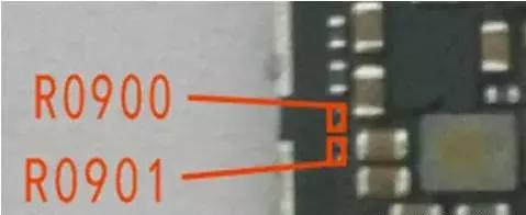

  1、第一组I2C总线会引起手机不开机,按开机键电流反复跳动(0到70MA),进水电阻R0900和R0901易虚焊,不能短接,显示IC易短路,可以拆掉测验。具体测验点如图所示:

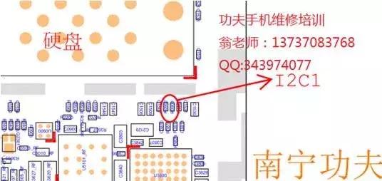

iPhone6S手机无法开机检修思路  2、第二组I2C1总线有问题,按开机键电流从0-80MA-120MA反复抖动。

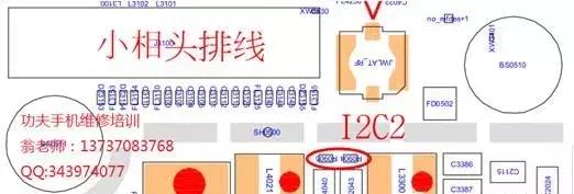

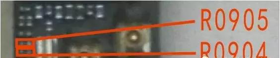

iPhone6S手机无法开机检修思路  3、第三组I2C2总线有问题会引起手机开机反复重新启动,刷机报错4013。电阻R0904,R0905

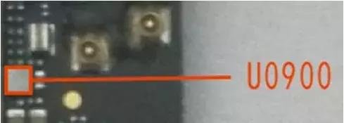

iPhone6S手机无法开机检修思路  4、AP码片U0900有问题会引起手机开机反复重新启动,刷机报错9。
