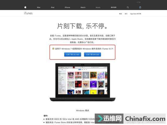

  下载安装iTunes
  下载地址
  http://www.apple.com/cn/itunes/download/
苹果刷机能解决手机卡慢的问题吗? 图
  iTunes是苹果的影音管理、播放软件,当然还可以管理苹果iOS设备,备份数据、恢复设备等功能。
  PC下载固件需要注意系统版本,Mac自带iTunes软件。

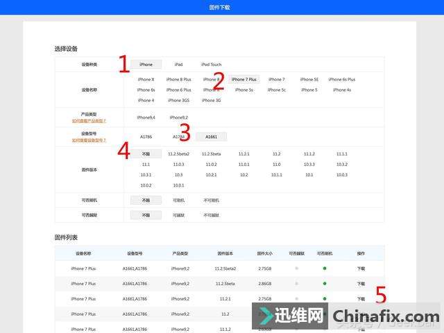

  下载对应版本的iPhone固件
  推荐在爱思助手官网下载
  https://www.i4.cn/firmware.html
苹果刷机能解决手机卡慢的问题吗? 图
  需要注意的是对应iPhone的型号,对应的固件版本!
  苹果刷机过程中,iTunes需要验证机器型号和固件版本,匹配后才可以刷机。
  设备型号一般在机器背后有标注,Model AXXXX。
  固件不兼容会导致:未知错误3194。
  iPhone官方固件后缀为.ipsw,下载后的固件注意保存位置,方便接下来运用。

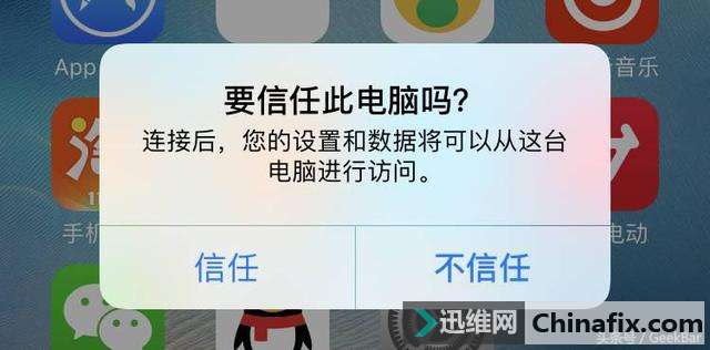

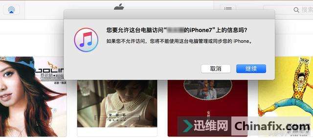

  连接成功后iTunes会提示允许访问“iPhone”信息。
  同时解除屏幕锁后在iPhone端点击“信任”。
苹果刷机能解决手机卡慢的问题吗? 图

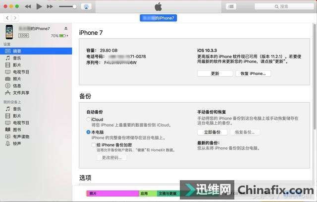

  允许后在iTunes可以读取iPhone信息,管理iPhone储存的资料。
苹果刷机能解决手机卡慢的问题吗? 图

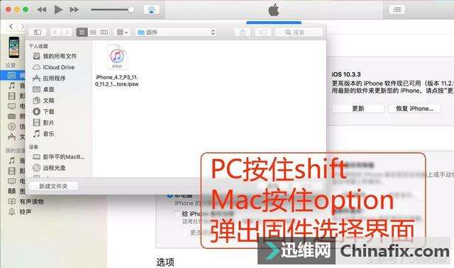

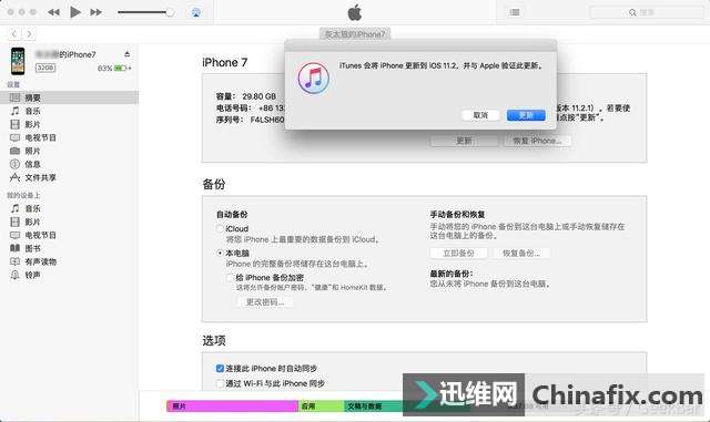

  在iTunes—iPhone界面,PC按住shift同时点击「更新/恢复iPhone」,Mac按住option同时点击「更新/恢复iPhone」,选择「更新」可以保存iPhone内部用户数据,选择「恢复 iPhone」,将抹掉iPhone内所有数据。
苹果刷机能解决手机卡慢的问题吗? 图
  弹出选择固件的对话框,选择刚才下载的固件
  点击确认,更新/恢复开始
苹果刷机能解决手机卡慢的问题吗? 图
  等待几分钟左右,iPhone恢复完成,联网激活即可正常运用。
苹果刷机能解决手机卡慢的问题吗? 图

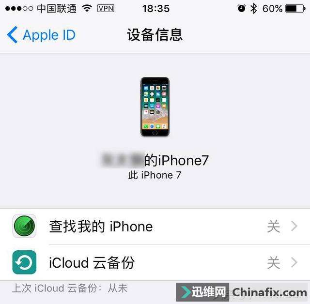

  如果打开了「查找我的iPhone」,选择「恢复iPhone」,需将先关闭「查找我的iPhone」关闭。

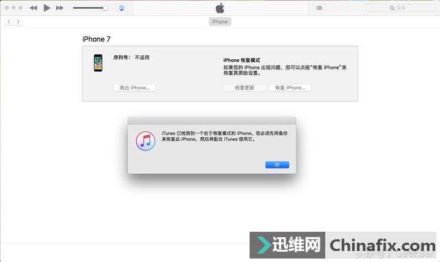

  方式二:恢复模式/DFU刷机
  适用于iPhone锁屏密码忘记、iPhone被停用、iPhone不能进入系统、iPhone不开机(部分)等。
苹果刷机能解决手机卡慢的问题吗? 图
  DFU模式:DFU的全称是Development FirmwareUpgrade,实际意思就是iPhone固件的强制升降级模式。

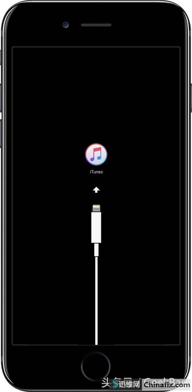

  恢复模式:恢复模式则是屏幕上会显示itunes和数据线图标的。
  iPhone恢复模式和DFU模式最大的不一样在于是否启动了iBoot。在恢复模式下系统运用iBoot来进行固件的恢复和升级,而在DFU模式下系统则不会启动iBoot,所以你可以在DFU模式下进行固件的降级(固件没有关闭验证的情况下)。
  同样需要收到其他维修同行的一台能联网的Mac/PC,安装iTunes,下载好对应版本的iPhone固件。

  iTunes弹出恢复窗口,点击确定后
  PC按住shift同时点击「恢复iPhone」
  Mac按住option同时点击「恢复iPhone」
  弹出选择固件的对话框,选择下载好的固件
  点击确认,刷机开始

  如果忘记Apple ID账号和密码,而且打开了「查找我的iPhone」功能,不要刷机!(刷机后需要Apple ID激活)
