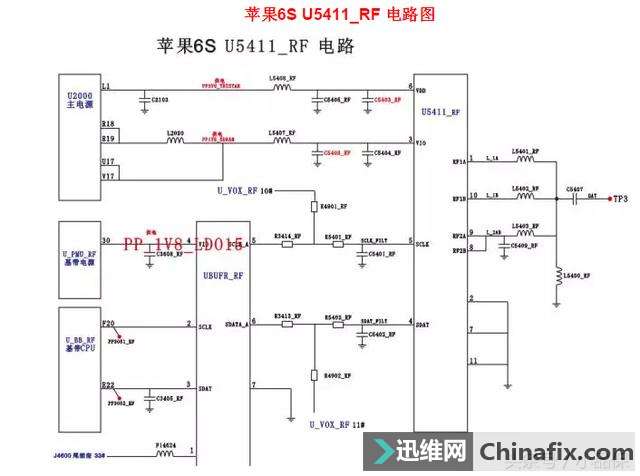

  检查发现:U5411_RF 控制管有问题,就会出现上述的现象,大多数为入水机,供电断线引起的。

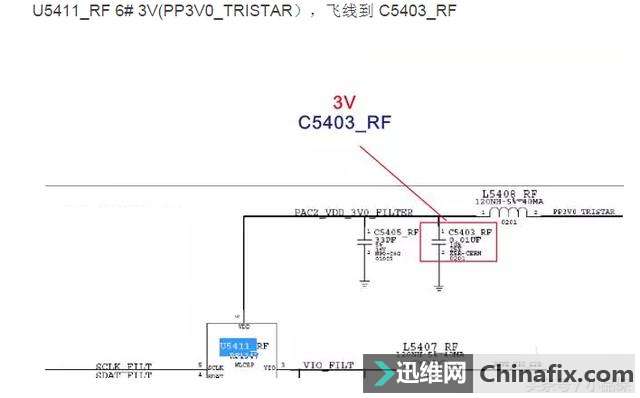

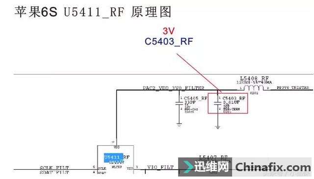

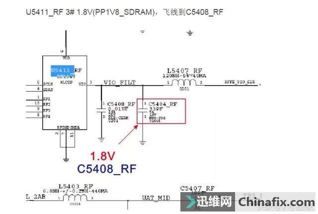

  若U5411_RF 6#、U5411_RF 3#无电压,就用飞线搞定。
  两组供电:U5411_RF 6# 3V(PP3V0_TRISTAR),飞线到 C5403_RF 即可搞定问题。U5411_RF 3# 1.8V(PP1V8_SDRAM),飞线到C5408_RF即可搞定问题。
飞线1
飞线2
