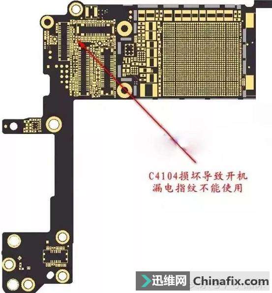

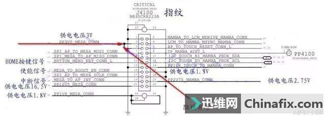

      iPhone6S手机开机漏电指纹无法使用,根据原理图直接测量J4100(指纹内联座)供电和对地阻值,发现第3脚(PP3V0_MESA_CONN)阻值和供电异常,很据原理图测通路中文件发现C4104一端接地的电容破坏,直接更换C4104问题解除。如图所示:
iPhone6S手机开机漏电指纹无法使用检修思路(图1)
iPhone6S手机开机漏电指纹无法使用检修思路(图2)
