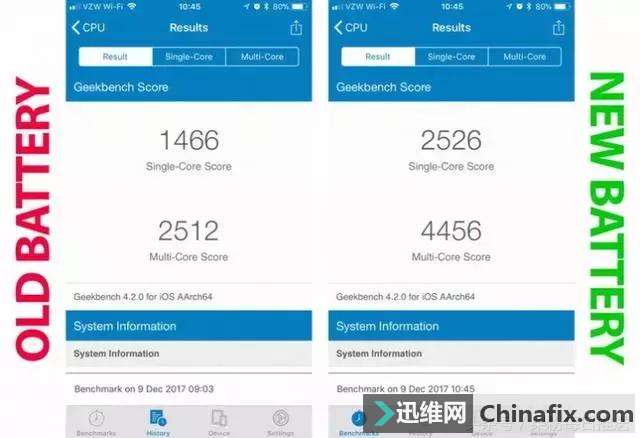

  而处理器频率降低则直接导致了手机性能下降,手机运行卡慢。这件事经过国外论坛Reddit的用户爆出,又在大批用户通过跑分测验后验证了这一说法。
如何判断iPhone是否需要换电池 图
  更换电池后的iPhone6/6s的跑分性能大大提升。“降频门”使得苹果公司在多个国家面临起诉,迫于压力,苹果公司在2018年在全球范围内推出了特价更换电池的计划。

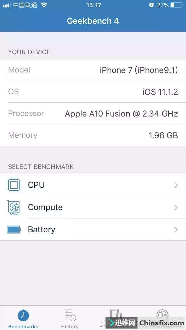

  首先可以直接看跑分,如果电池老化,iPhone被降频,那么会直接影响手机的跑分结果。建议大家在APP Store下载Geekbench或者安兔兔软件进行测验。

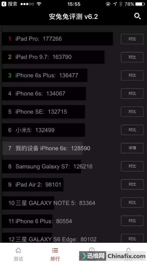

  在测验前最好将手机充满电,并关闭手机的省电模式。经过几次测验之后,如果你的iPhone跑分显著低于表中的数据,那你的手机一定被降频了,需要更换电池。

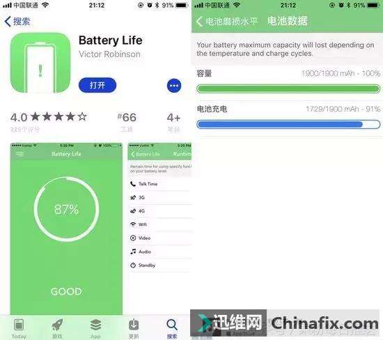

  如果你觉得跑分太麻烦,还可以在手机上或者PC端下载查看电量的软件。在手机上,我推荐Battery Life。

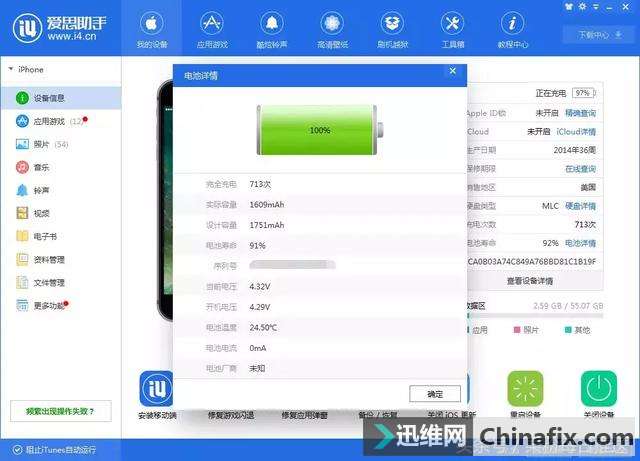

  如果你想查看更详细更准确的数据,还可以在PC端下载爱思助手软件,也可以直接查看电池的循环次数和剩余容量。
爱思助手软件查看电池循环次数
  如果你的旧款iPhone跑分还行,或电池容量尚可。小编建议不用着急更换,但一旦电池容量低于80%最好还是及时更换电池。
