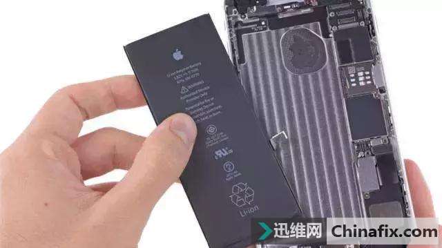

  iPhone 6、iPhone 6 Plus、iPhone 6s、iPhone 6s Plus、iPhone SE 在升级到 苹果iOS 10.2.1 之后,被加入了降频机制。
  iPhone 7 及 iPhone 7 Plus 在升级到 苹果iOS 11.2 之后,被加入了降频机制。
  如果你的 iPhone 不在此列,即便升级到了最新的 苹果iOS 11 系统,也不会受到降频的影响。另外,如果你的 iPhone 并未升级到 苹果iOS 10.2.1 或 苹果iOS 11.2 及之后的系统,也不受降频影响。

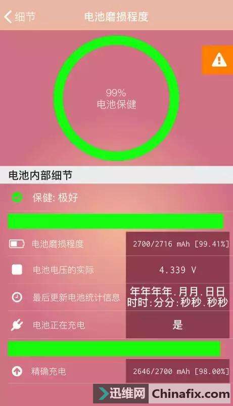

  由于降频和电池老化直接挂钩,所以电池的损耗情况就和降频有直接关系。检测电池的使用有很多,其中 Battery life 这款 App 现在运用较为广泛,大家可以在 App Store 免费下载。

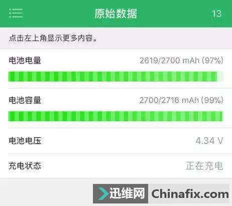

  在 Battery life 的原始数据一栏,可以查看当前设备的电池实际容量。比如这台 iPhone X 现在的电池容量剩余 99%,状况良好。
你的iPhone被降频了没有?这是现在最靠谱的检测方式(图3)
  但如果电池容量是这样的状况,就要考虑去换电池了。
你的iPhone被降频了没有?这是现在最靠谱的检测方式(图4)

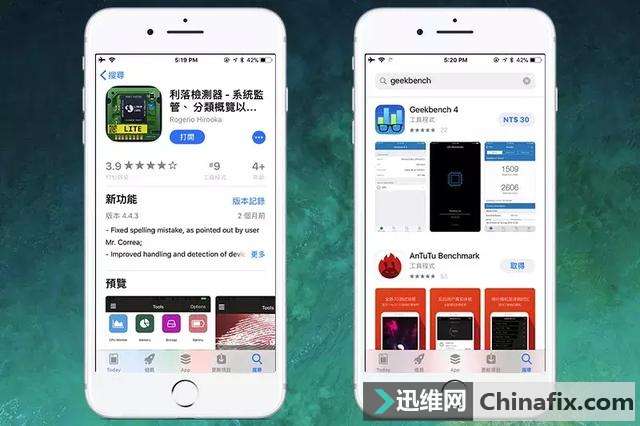

  除了 Battery life 之外,还有「利落检测器」这款 App 也可以查看 iPhone 电池的磨损情况。

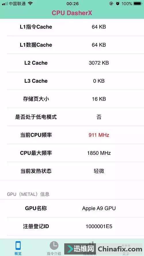

  处理器 Dasher X 是现在较为靠谱的检测 处理器 当前频率的使用,大家可以在 App Store 下载,收费6元。
  在「概览」一栏,可以看到当前 iPhone 的 处理器 相关数据,其中「当前 处理器 频率」可以让我们了解 iPhone 是否被降频。笔者测验了收到其他维修同行的一台 iPhone 6s Plus,数据触目惊心。
你的iPhone被降频了没有?这是现在最靠谱的检测方式(图6)
  这台 iPhone 6s Plus 的 处理器 频率被降到了 911MHz,和最大频率 1850 Mhz 相比被降低了一半,想想运用起来有多卡。

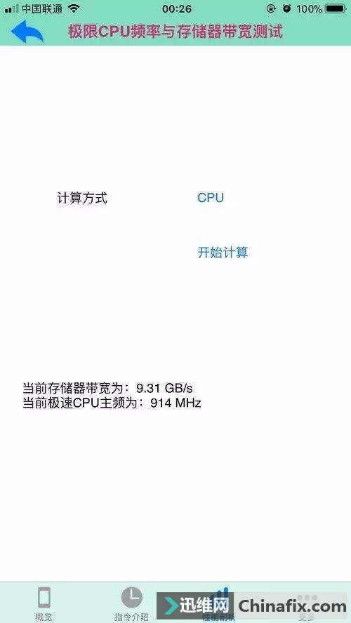

  另外,在「性能剖析」一栏,还可以测验 处理器 的极限频率。从测验数据可以看到,这台 iPhone 6s Plus 的极限频率也仅有 914Mhz,可以说是彻彻底底的被限制了频率。

  前面提到的「利落检测器」这款 App 也同样可以检测 处理器 频率,除此之外,通过 GeekBench 的跑分成绩,也可以了解当前设备的性能状况。
