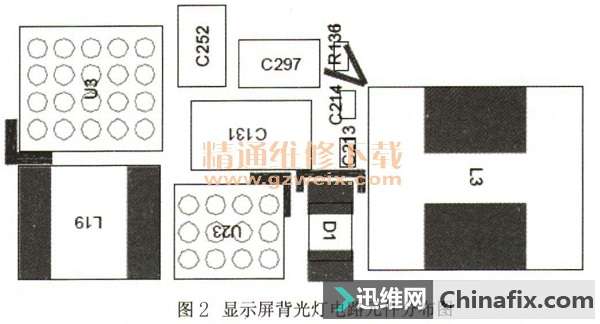

      一部iPhone 5S手机,送来时用户描述在亮光底下能看到显示,屏幕没有背光灯。苹果5s背光坏了如何维修?
  根据用户反映的问题,判断应该是背光灯电路问题,重点检测手机是否进水,有磕碰等问题。
  拆开手机发现手机进水腐蚀了,而且被维修过,检查显示屏背光灯电路,发现通路上二极管D1端腐蚀脱焊了,重新补焊后正常。
