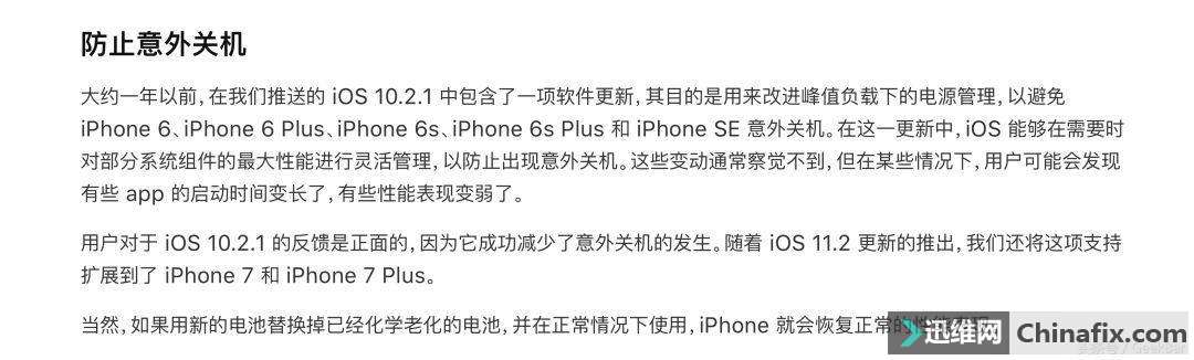

  在意外关机事件后,2017年1月苹果更新了苹果iOS10.2.1,声称修复了iPhone意外关机的问题,但是并没有说搞定方案和细节。
「老款iPhone会因为电池老化变得卡慢」
  2017年末,「老款iPhone会因为电池老化变得卡慢」事件再次爆发,在舆论风头苹果在2018年1月发公告说明,电池老化的情况下确实会降低iPhone性能。苹果强调,这是为了保护电池、保护设备硬件、防止老设备自动关机。
  这里就可以看出苹果iOS10.2.1是如何搞定iPhone 6、iPhone 6s等机型自动关机问题。系统会检测设备温度、电池电量、电池阻抗,综合这三个变量,系统会动态调节处理器、GPU等组建的最高性能,来搞定因电池损耗导致的自动关机问题。

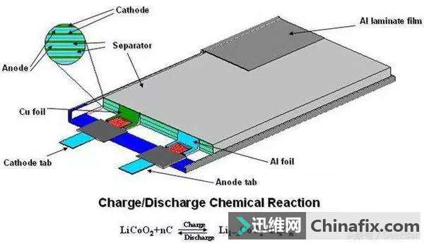

  现在的数码产品通常采用的手机锂离子充电电池,电池的阳极是锂离子化合物,阴极则是主要由碳组成的。电池在工作的时候,内部就是在一直进行着充电或者放电的化学反应,在化学反应过程中,不可避免的就会有消耗。研究表明,电池运用的过程中,陆续的会有锂离子被“锁住”,这样电池的容量就会慢慢变小。同时,电池中锂离子的通路慢慢会被障碍物堵塞,这也会让电池的性能和稳定性有所下降。
降频门解析,iPhone换电池后满血复活
  手机中的锂离子电池可以在五六百次的充放电之后还有80%以上的电池容量,一次充放电就是指的一次从100%用光到0%再充满,这是一次循环。所以,以我们一般一天一充的运用频率,大概一年左右电池就会老化大概20%。

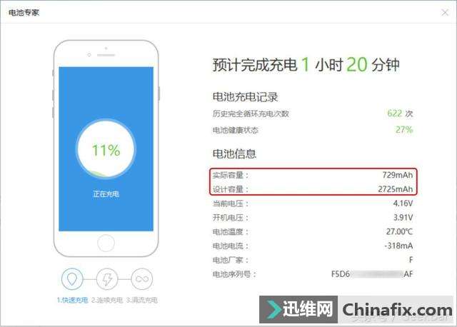

  小编运用收到其他维修同行的一台DFU刷机,更新到苹果iOS11.2.2的iPhone 6s Plus
  运用iTools测验电池情况
  电池额定容量:2725mAh
  电池实际容量:729mAh
  电池循环次数:622

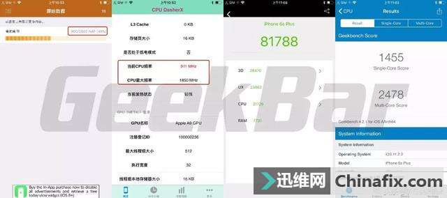

  处理器 Dasher X 检测当前处理器 频率:911MHz
  安兔兔跑分:81788
  Geekbench 4 处理器 跑分:单核/1455、多核/2478
  安兔兔跑分,图形性能测验中,出现画面严重卡慢情况。Geekbench跑分耗时过长。最终得分与iPhone 6s Plus所搭载A9实际性能相差甚远。降频后iPhone会出现严重的卡慢和粘滞感,给用户带来更糟糕的运用体验!

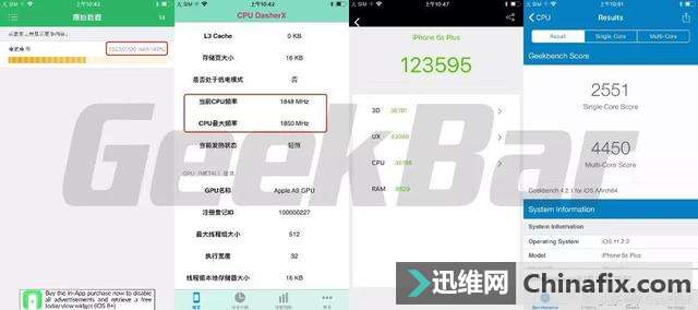

更换一块新的电池后
  运用iTools测验电池情况
  电池额定容量:2725mAh
  电池实际容量:2700mAh
  电池循环次数:1
  处理器 Dasher X 检测当前处理器 频率 :1848MHz
  安兔兔跑分:123595
  Geekbench 4 处理器 跑分:单核/2551、多核/4450
  更换新电池后处理器 实时频率,满频。跑分过程中没有掉帧现象,最终得分符合 A9实际性能表现。
  测验证明,老化的电池确实会影响设备的性能。
