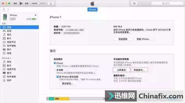

  1.在升级之前先做好文件备份还是很有必要的,以防万一。

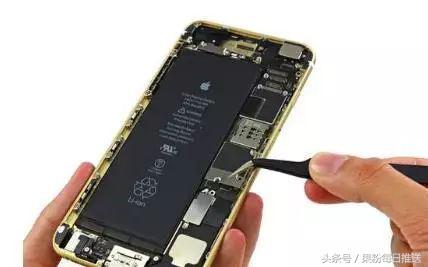

  2.接着就是把手机拆开,取出主板(拆解教程这里就不再赘述,网上有很多,大家可以百度下)

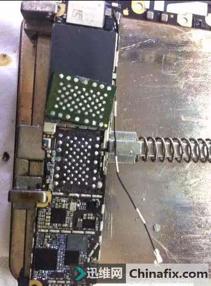

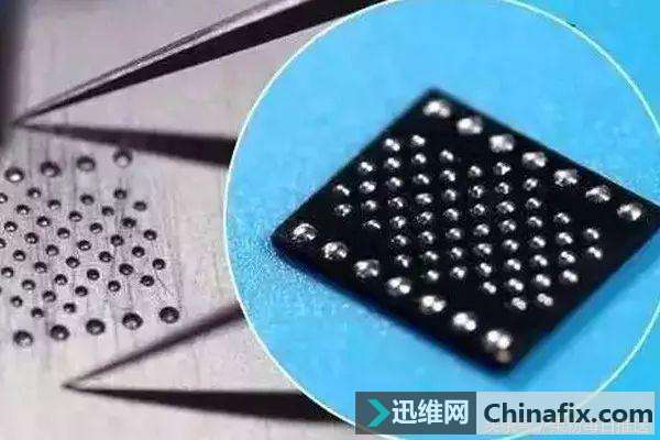

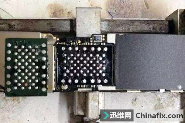

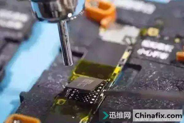

  3.接下来就是关键的一步拆闪存芯片了,这里要用到风枪工具,温度先调整到320°,风力一半,用8MM封嘴吹60秒左右,再用刀片翘起一点,如无阻力就可以拆下来了。

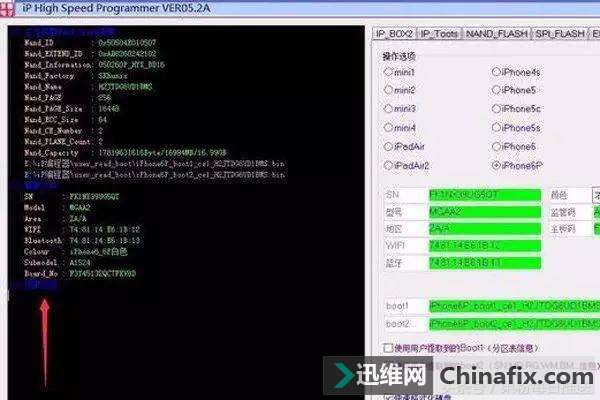

  4.接着我们要用到一个编程器来对原闪存芯片原始资料进行读取,再写入新闪存芯片数据。

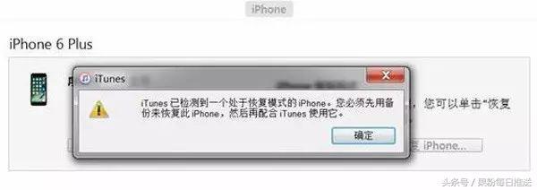

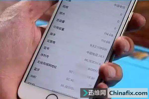

  点击确定之后,就是例行刷机步骤了,之后很简单了。刷完机之后按系统提示激活手机,开机之后看到可用容量显著提升好几倍,就大功告成了。
  下面我们按照苹果的提示进行手机激活,开机后可以看到手机容量已经变为64G。
