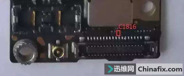

      平时听歌、看视频、不方便拿手机的时候接电话都需要耳机,可是如果你的手机插上耳机进不了耳机模式如何维修呢?装音频U0900手机自动进入耳机模式,不装音频不进入耳机模式,U0900正常。

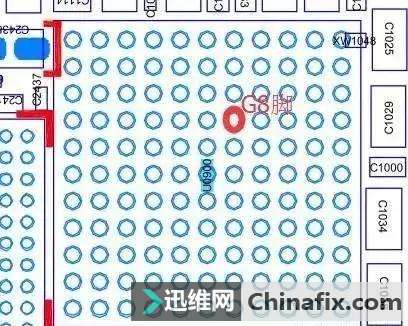

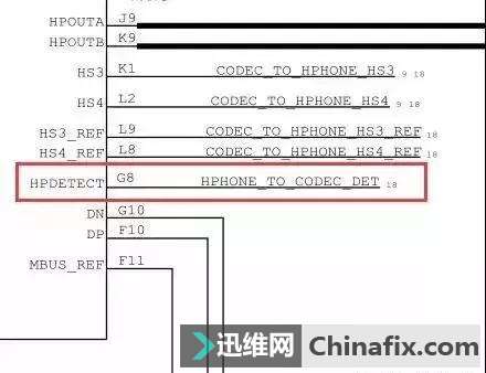

  耳机检测线HPHONE_TO_CODEC_DET问题

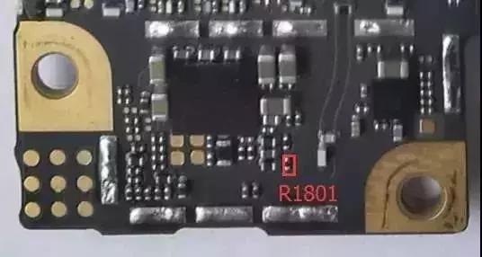

  耳机检测线从尾插座子J1817 11脚出,通往音频U0900 G8脚 ,线路上有一个电阻R1801,一个接地电容C1816。
  通常自动进入耳机模式的机子,多数都是检测线上接地电容C1816漏电导致,拆掉即可。
  PS:通路电阻R1801有问题会导致插耳机无反应。
