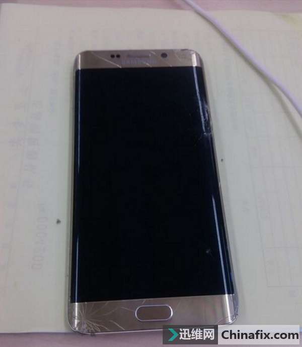

      S6edge手机是三星出品的一款智能一体机,本人在长期维修工作中总结出了一套简单易操作的拆机换屏方法,分享给朋友们,希望能够对大家有所帮助。

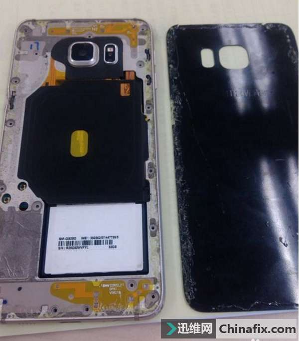

  把机器面朝下放在桌子上,用吹风机高温档均匀加温5分钟左右,用布子垫好,吸盘吸住后盖边缘,慢慢吸开一条缝,不要心急,直至把后盖取下。

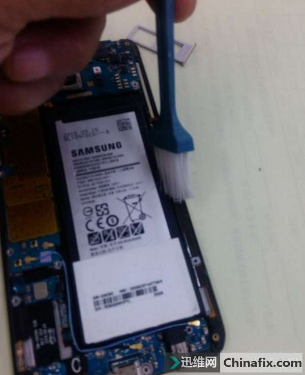

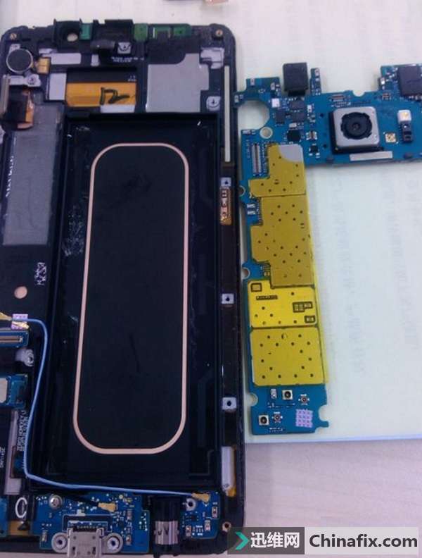

  用螺丝刀取下所有的螺丝,沿屏幕上方缝隙轻轻把后壳与屏幕分离,取下后壳,打开所有的连接座,把主板取下来,电池周围用刷子刷入少许酒精,稍等一会,从电池下方撬起,拿下来即可。

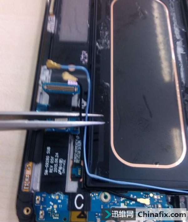

  把所有的外接件取下来,听筒和振子要加热一下防止拆坏,注意在尾插上的两条线别忘记取下来。取出新屏对照位置装上外接件,安上主板和电池,按部就班,装机完成。

  注意事项:尾插上的两条线不要忘记装上、拆后盖不要太急,以免拆坏。
