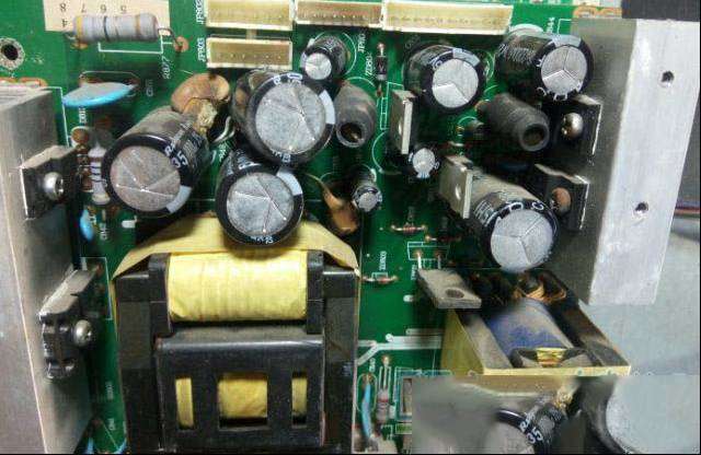

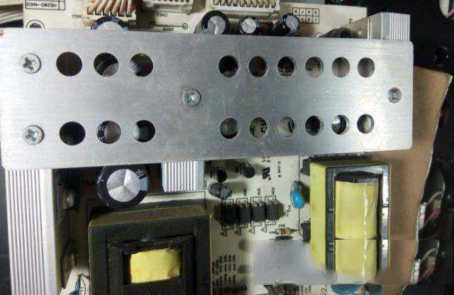

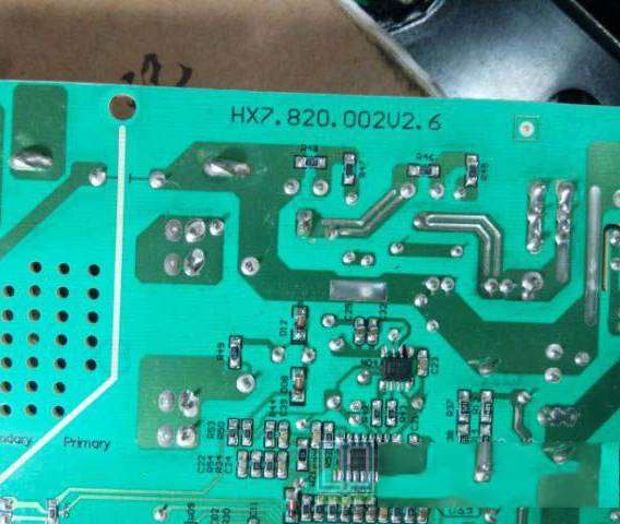

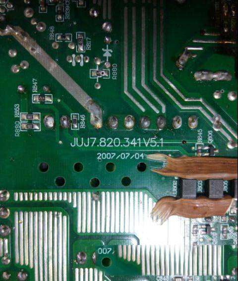

    收到同行送来的故障机壹台长虹LT42866FHD电视机,故障不开机,测量发现电源板坏了,电源板的一个PFC的STR-E1565模块坏了,淘宝买了4个回来,老烧Q804大管18N507,此板淘宝需要80元左右,买模块已经去了40元了,还烧了几个大管,查来拆去没有发现问题,去看看仓库里还有个LT37700电源板,插孔都差不多,电压也都对,于是插下去,试机红灯变绿灯还是不开机。测量几组电压发现U31输出1.011v电路板上标注1.8v ,U31丝印EH18A,输出应该是1.2v ,用BM1117-ADJ代换测试输出1.34v,图像出现,由此证明板号JUJ7.820.341V5.1和板号HX7.820.002V2.6可以互换。
         另外LT4233、LT40720FX、LT40720、LT4019P、LT42600、LT37710、LT37900FHD的电源板都能互换的。
