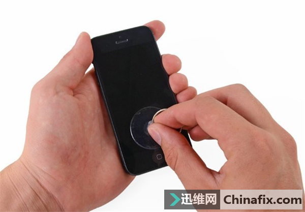

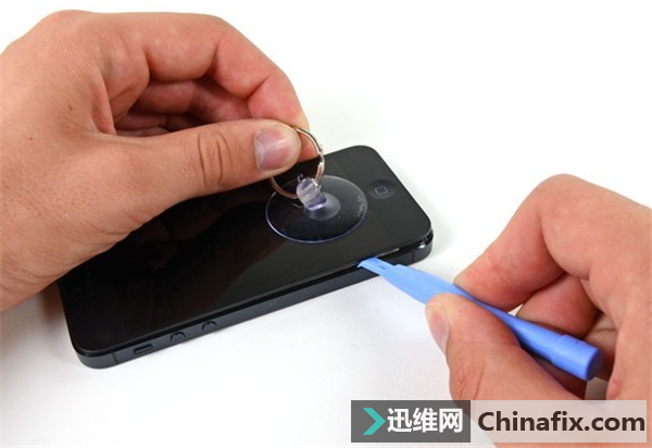

      iphone5听筒坏了 怎么换?拆机前确保手机关机,用五角螺丝刀拆下闪电数据接口两旁的两颗3.6mm的五角螺丝。
  在原点上方将屏幕吸起。
  确保吸盘紧紧的吸住了屏幕,将吸盘向上拉起,然后将撬棒从屏幕和后盖中间插入。

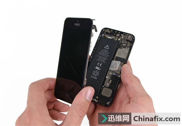

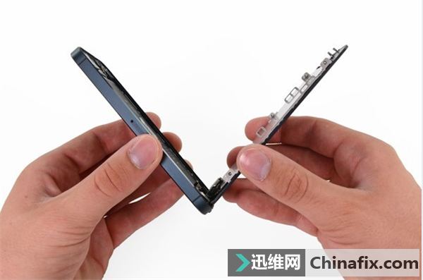

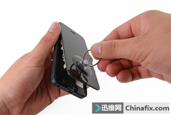

  继续滑动撬棒,将屏幕左右两边的金属支脚和后盖分离。
  当金属支脚与后盖完全分离时,将屏幕从下方提起。切莫从上方提起,以免造成排线折断,屏幕报废。

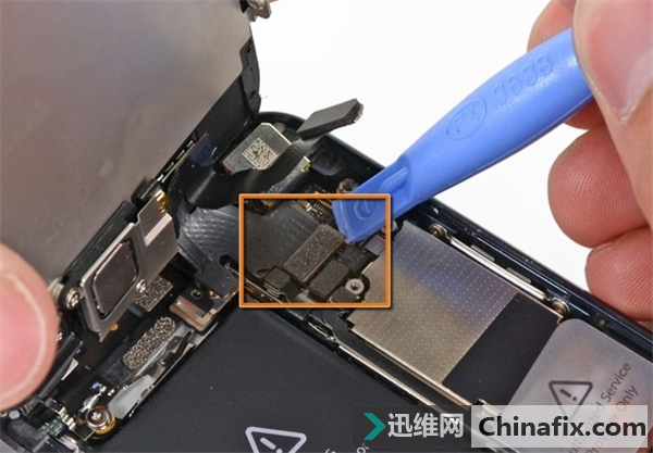

  移除将屏幕固定在主板上的铁片的螺丝(2颗1.2mm的十字螺丝和1颗1.6mm的十字螺丝)。
  移除固定液晶屏幕的铁片。

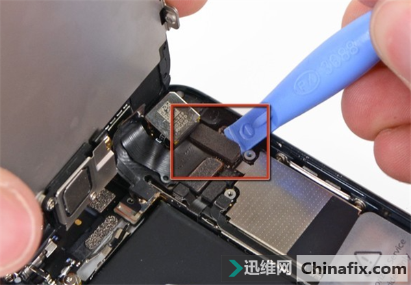

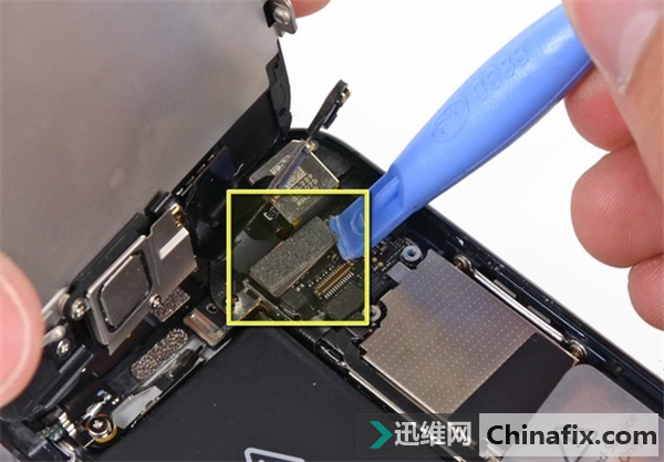

  移除液晶屏幕的三条排线。  红色:前置摄像头和感应线排线  橙色:触摸排线  黄色:液晶排线

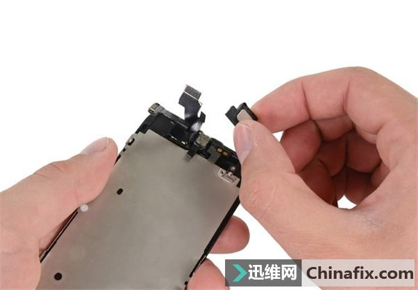

  从液晶屏幕上移除听筒铁片。
  移除听筒。
