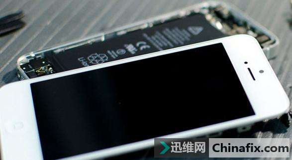

      iPhone6手机开不了机的搞定方式:
  可能是软件问题的原因:
  如果你确定当前手机电池电量充足,但也不能正常开机的话,此时有可能是手机软件系统出现了问题。这时我们可以尝试同时按下手机的主屏Home按键+电源键,直到屏幕被点亮,有显示为止。
  如果这个方式不管用的话,此时我们还可以将手机接入电源,然后再同时按下电源与主屏Home按键,看看是否可以重新开机。
  可能是系统崩溃的原因: 如果上面的搞定方式都不行的话,并且在你iPhone6的屏幕上看到显示iTunes连接画面,说明手机此时已经进入了恢复模式。当遇到这样的情况的时候,一般情况下就只有为手机恢复系统。
  可以尝试以下的搞定方式:
  用数据线将手机与电脑连接起来,同时按住home键和电源键10秒,然后松开电源键,继续按住home键5秒,如果看到连接到iTunes,就是失败了,又要重来。如果经过这2步屏幕不亮,就进入DFU恢复模式了,然后可以用iTunes恢复iPhone,或运用第三方刷机软件进行重新刷机。
