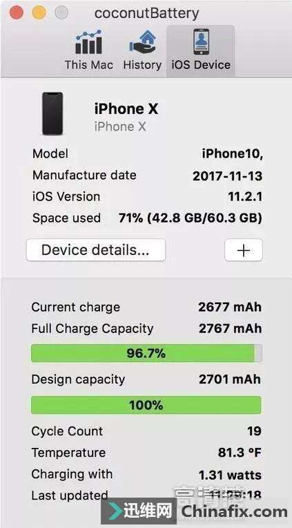

方式一:“设置”页面简单查看
  在低电量模式下依次进入iPhone的“设置”、“电池”界面,如同在UI最上方出现了“iPhone电池可能需要维修”的提示,则说明你的电池容量已经低于80%,如果没有该提示则证明你的手机电池还处于非常健康的状态;此方式属于苹果iOS系统内置的硬件监测机制,仅能较为粗略的判断电池的运用情况。
方式二:利用MAC使用查看
  运用Mac的第三方使用coconutBattery检测,启动使用程序并通过Lightning数据线连接iPhone后,coconutBattery将提供设备电池的充满容量、规划容量和周期数等数据。不过这款使用也有限制,就是不能检测恢复过系统的iPhone的电池容量。
另外还可以利用mac控制台查看,方式是打开控制台并授权后在控制台搜索框输入“batteryhealth”就可以看到相关信息。如果上述方式都觉得不理想 、不实用,还可以直接拨打苹果客服,使其远程检测你的iPhone电池容量(需要给予客服授权)。
