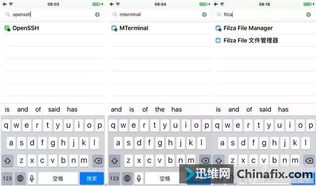

  先将设备越狱,点击查看越狱教程,然后打开Cydia安装openssh和MTerminal,还有Filza。

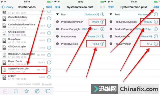

  第二步:打开Filza,找到路径:/System/Library/CoreServices下的SystemVersion.plist打开,把10.3.3改成6.1.3,把14G60改成10B329,然后保存。

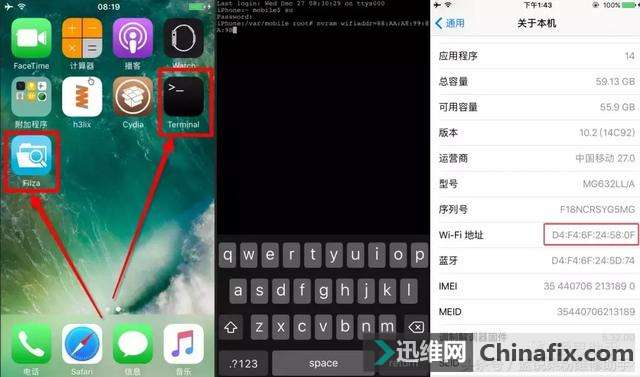

  第三步:打开MTerminal,输入命令su回车,输入密码alpine回车,再输入nvram wifiaddr=XX:XX:XX:XX:XX:XX回车(这个MAC地址为6组16进制值,可用的字符:0--9,A--F,有效范围内自己搭配,例如nvram wifiaddr=88:AA:A8:99:8A:9B)。
  注意:如果修改的WIFI地址不是有效的,激活的时候连不了WIFI只能用iTunes或者爱思激活,可照着上面的地址直收到故障机改,也可修改自己无线WiFi地址的某一位。

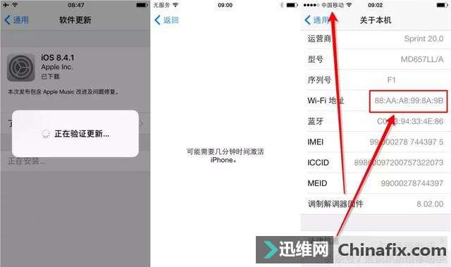

  第四步:修改完之后返回桌面,重新启动手机。(不重新启动是检测不到OTA更新的)重新启动后直接打开手机的设置--通用--软件更新,OTA更新8.4.1即可。更新完后,激活进入桌面。信号也出来了,打开设置看到WIFI地址是降级前改的那个。
  注意:降级后别把WIFI地址改回去,不然重新启动后会激活不了,如果无法激活只能刷回苹果iOS 10.3.3重新再尝试降级。激活后为了以防奇葩的问题出现,建议恢复出厂一次(设置--通用--还原--抹掉所有内容和设置)
