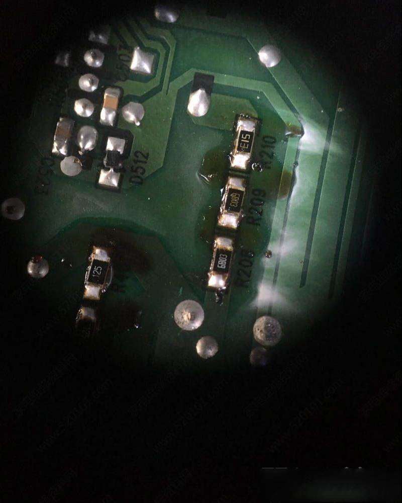

摘要: 收到同行送来的故障机壹台长虹47英寸液晶电视,红灯亮不开机,遥控按键都无反应,售后检测为主板坏,换主板价格500元。 拆机,PWM端跨界5v待机,24v能输出,pfc电压370v,断电再开无24v,必须要450v大电容放电才有24v输 ...
    收到同行送来的故障机壹台长虹47英寸液晶电视,红灯亮不开机,遥控按键都无反应,售后检测为主板坏,换主板价格500元。 拆机,PWM端跨界5v待机,24v能输出,pfc电压370v,断电再开无24v,必须要450v大电容放电才有24v输出,看来问题在电源板上,联想到PFC只有370v,那么PFC检测电阻一定不正常,重新焊接一遍开机PFC上升到385v,断电再开24v输出正常,恢复原电路,维修结束。
