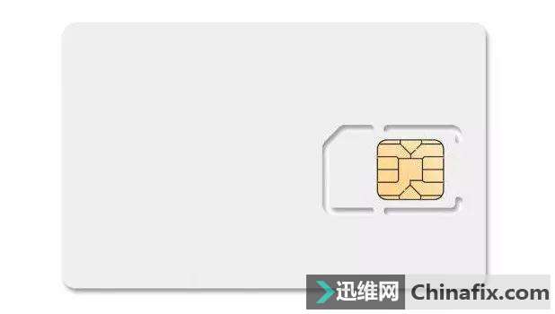

  在日常生活中,其实我们运用的手机SIM大小早已变化不少,再也不是早些时候的一种卡,按现在的手机SIM大小可分为三种,按照由大到小的顺序我们一次称为Mini Sim、Micro Sim和Nano Sim。我们刚办的新卡和银行卡大小一样的,称之为“原卡”,尺寸为54mm*85mm。
  右边的小卡便是普通的SIM卡~下面小编给大家讲解一下我们日常所见的三种卡:

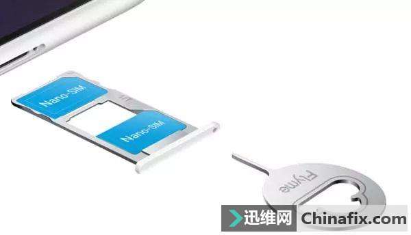

插卡步骤
  1、首先准备好适合手机插入的SIM卡,Mini SIM、Micro SIM或Nano SIM,若非手机运用尺寸,则需剪卡或前往您所运用的SIM卡所属运营商营业厅办理更换新卡。
  2、运用包装盒中自带的卡针插入手机侧边的SIM卡托取小孔,用力一顶就可以弹出卡托,之后就可以轻松取下卡托了。

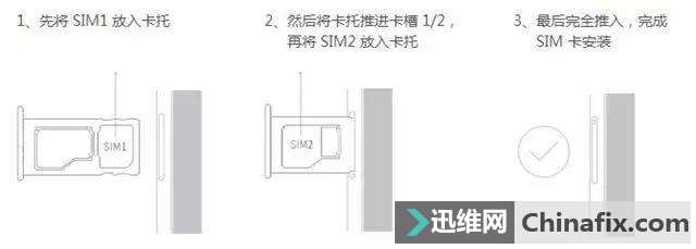

  3.将准备好的SIM卡装入取下的手机卡托中,完成之后再将装好SIM卡的卡托插入手机卡槽中即可。
(看图示)
  完成以上操作步骤即完成手机SIM卡安装了,安装成功后,真正正常开机之后,在屏幕上方就可以看到移动网络标识了,用户还可以进入手机设置,对网络、移动数据等进行设置,之后就可以正常通话和上网娱乐了。

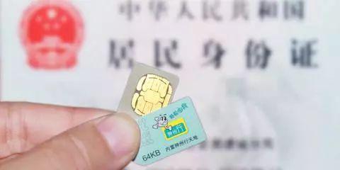

补办手机SIM卡所需:
如果你的卡是实名制的,带上本人身份证 去中国移动营业厅办理即可,
如果没有实名制,需要提供3个月内的10个通话记录号码,就可以了。

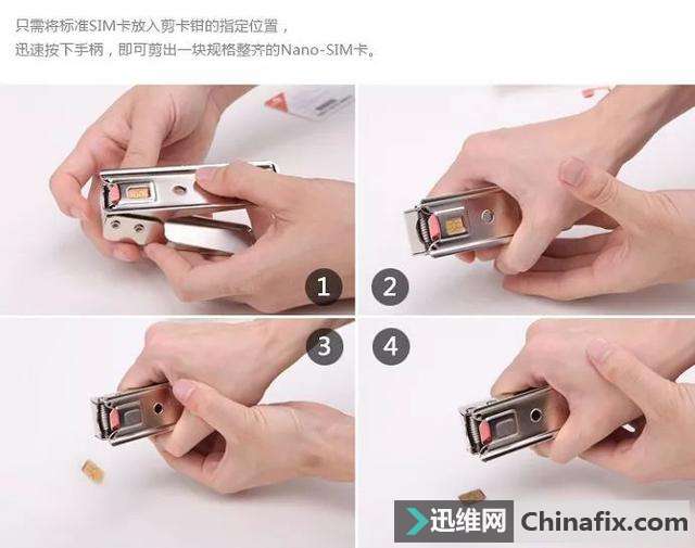

1、Mini Sim卡、Micro Sim卡的芯片与Nano Sim卡的芯片大小不一样,剪卡的话,会有可能减掉芯片,导致SIM卡破坏,所以建议用户去营业厅或者请专业的人士进行剪卡操作。
2、Nano Sim卡的厚度与Mini Sin以及Micro Sim的厚度不一样,前者更为薄一点,大约厚度为0.67mm,而标准卡和Micro Sim卡的厚度为0.76mm,这样剪卡以后,可能因为厚度问题导致手机卡槽弹片和芯片接触不良等。
  其实手机插卡不难,难就难在很多用户不知道自己所运用的手机,运用的是那种尺寸的手机卡,在插卡的过程就很容易造成SIM卡破坏了,亲们在插卡的时候一定要先看清楚自己的手机卡托支持哪种尺寸,如果SIM卡不合适应找专业人员进行剪卡或到营业厅更换卡哦~
