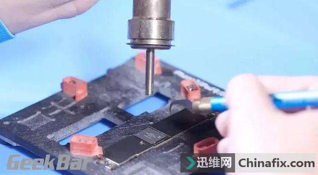

  网上也有这样的教程详解介绍了首台iPhone 7 512GB诞生过程。
私自给iPhone手机升级内存要小心这些问题 图
  简单来说,拆下原来的闪存芯片,运用专业仪器读取闪存芯片内机器信息数据,包括序列号、国别、颜色、Wi-Fi/BT地址等,写入大容量闪存芯片,再将大容量芯片焊接回主板,刷机后激活,扩容就完成了。
  根据教程,具有一定动手能力的玩家,完全可以自行为iPhone扩容,这样划算的事情真的一点问题都没有吗?
