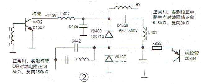

         第二天即接到用户电话,告知电视又不能开机,联系此机原有行幅大且有枕形失真故障,分析该机行输出枕形校正电路可能存在故障。直接检查行输出部分电路,查出行阻尼下管VD402(RU3AM)击穿,如图1所示,考虑到RU4AM电压、电流参数均高于RU3AM,换用RU4AM后试机,+B电压稳定。观察图像略有枕形失真。进入总线模式后,选择"MENU10"、 调整"EWDC50"、"EWAMP50"等项目数据,使图像行幅正常不失真。试机一段时间后,装机交付用户。
         过了一天又接到用户电话,告知电视又不能开机了。再次来到用户家中观察故障表现为与前两次相似,打开机壳,在路检测上次更换的阻尼二极管完好无损。检查开/待机控制电路,如图2所示。
         该机由超级芯片的⑧脚输出开/待机信号,开机时②脚输出4.9V 高电平,V702导通,V703截止,对正常的稳压调整电路工作没有影响,开关电源正常工作( +B=145V);当2脚输出oV低电平待机信号时,V702截止, V703饱和导通,光耦发光量受VD828稳压值所控,开关电源振荡频率下降,脉宽变窄,+B降至100V左右,处于待机状态。仔细检查开/待机控制电路,并对控制管V702、V703进行了代换,故障依旧。转而又对开关电源初级电路检测,未见明显异常,最后怀疑电源芯片FSCQ1265RT内部性能不良,换新后试机,顺利开机,一切正常。至今使用半年多,电话回访用户,电视机工作始终正常。由此证实原机电源芯片FSCQ1265RT确实性能不良,存在冷态不启动开机困难的故障。
         最后总结:该机三次不开机故障,其原因各有差异,故障部位亦不相同,第一次不开机故障,因大滤波电容容量减小,振荡强度降低,出现启动困难,类似故障表现为在康佳、长虹29英寸彩电中多次碰到过。第二次不开机,因行下阻尼二极管击穿,行电流增大,加重了电源负担,出现启动困难,不开机故障。第三次不开机,在于电源芯片自身性能不良,冷态不启动,无法开机。以上分析属个人观点,如有不妥,敬请指正。
