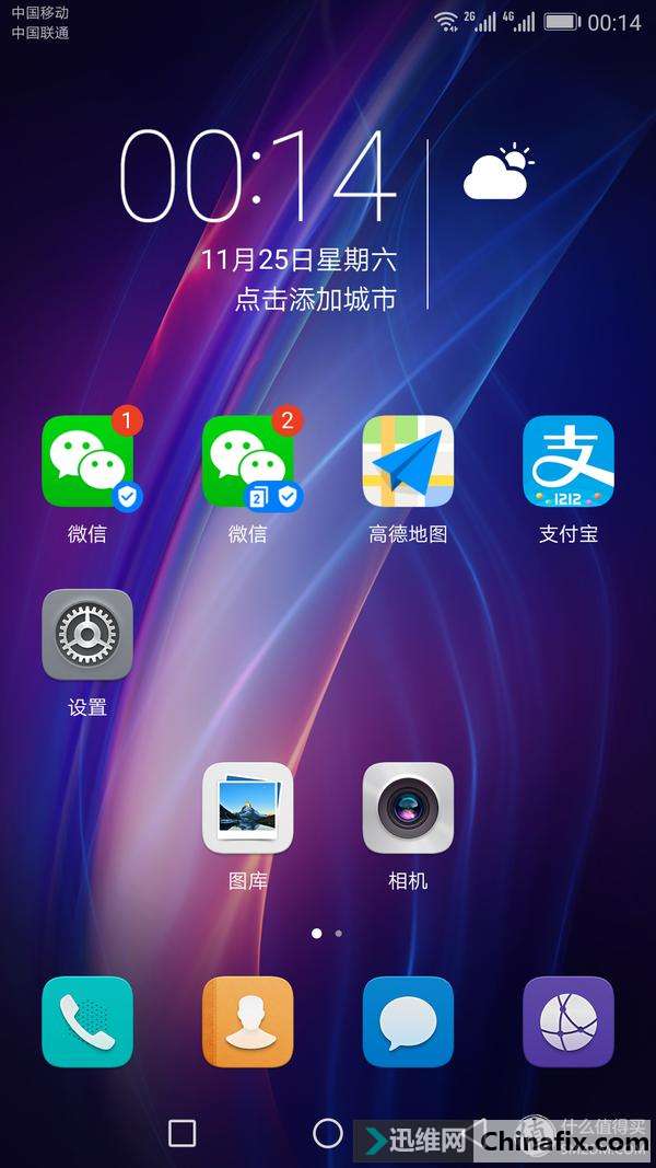

  手机十大边缘功能1.双开功能
  微信被人诟病比较多的一点,是不能双开。
  以前习惯收到其他维修同行的一台电脑挂N个QQ的朋友,现在收到其他维修同行的一台手机只能开一个微信,实在是不习惯。
  虽然微信官方说,这是为了防止滥用啥的。也确实,那些微商啊骗子啊啥的,确实会拿去滥用。
  但是,事实上,无论是安卓还是苹果,越了狱要多开的方式多得是,而那些滥用的根本不会受到限制,反而是真正需要多开的,比如工作需要一机双卡的,反而非常麻烦。

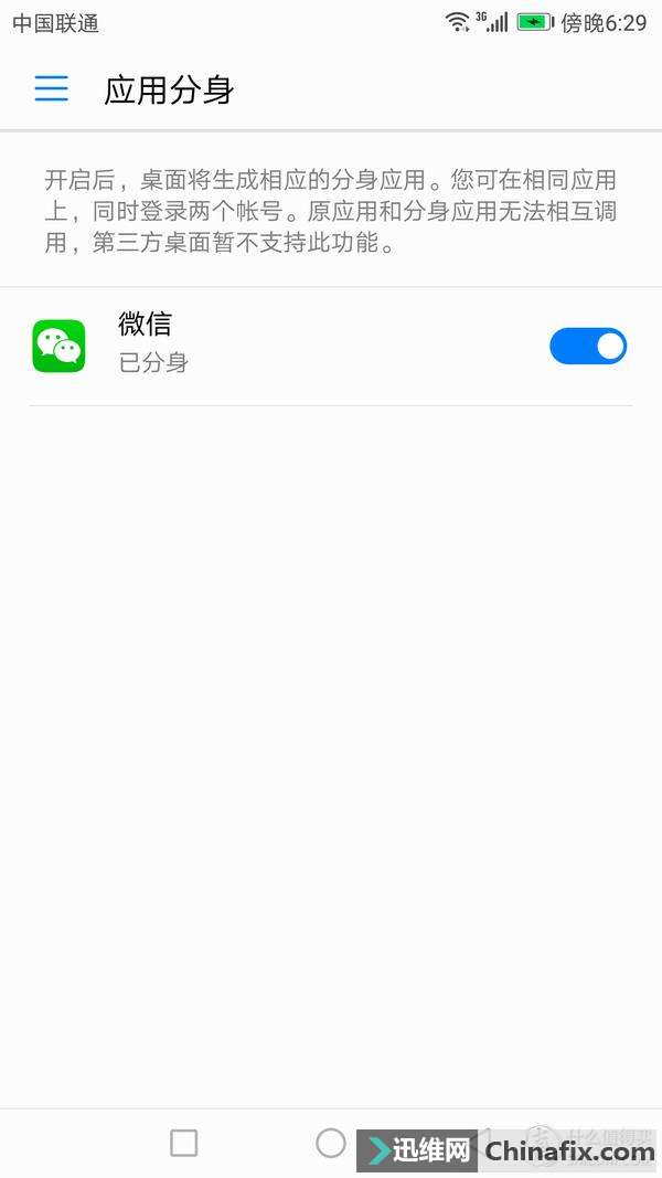

  V8的EMUI支持系统级的多开,对一般用户来说,省去了ROOT、下载不明使用的风险。
  但是相对的,也有非常大的限制:
  1.只能开两个 2.现在只支持微信和QQ
  对于普通双卡用户来说,刚好够用。只不过,支持的使用太少了。当然,如果有心折腾,开100个也不成问题。但是第三方工具有风险,这里就不介绍了。
  双开后,桌面就会有两个微信。

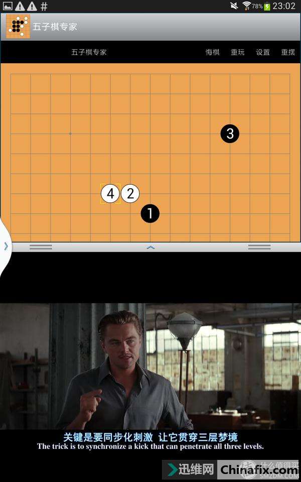

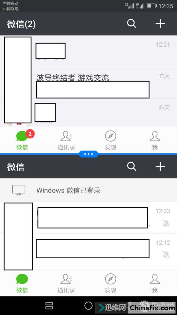

  就像刚才的微信多开,开了两个之后,确实是可以分出两个窗口,同时开两个的。
  但是,屏幕可用面积就变得很小。这时候如果你要打个字,可能输入法窗口都把屏幕占光了。
  在这一点上,大屏的平板会有点优势。

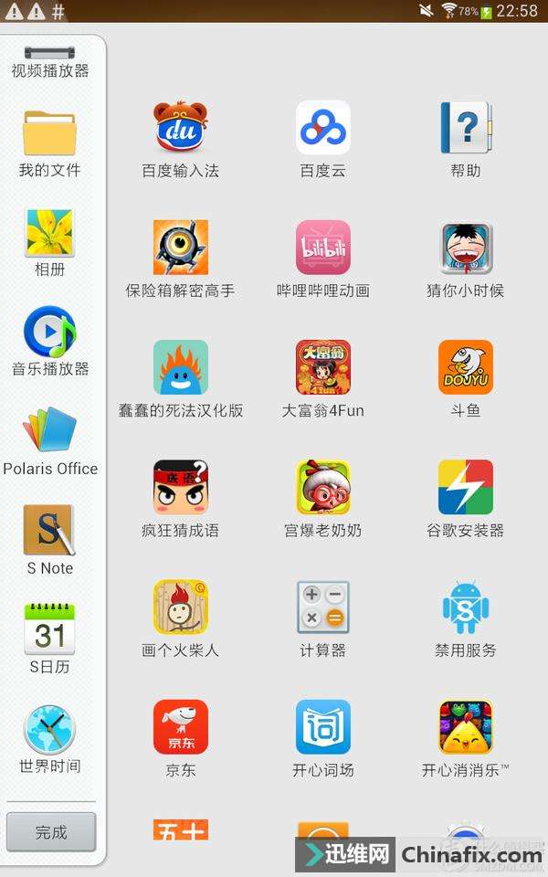

  我的老平板,三星的N5110,4.1.2的系统,就已经支持分屏使用。
  但是由于刚才说到的问题,只有系统自带的几个APP才支持,几乎没有什么可用性。
  你说我文件夹、日历、相册、计算机,有啥必要双开……

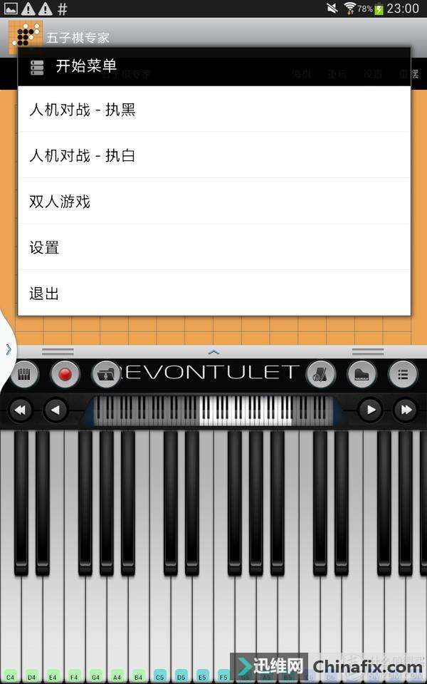

  不过,通过ROOT之后安装第三方的东西,可以把所有APP都强行双开。
  但是,如果APP本身没有考虑到双开的情况,这时候就基本不能用。
  比如下面的钢琴APP,默认是横屏的,就算强行双开了,一点击,就会弹回全屏横置。
  这时候,还是乖乖的一半看电影,一半休闲吧。

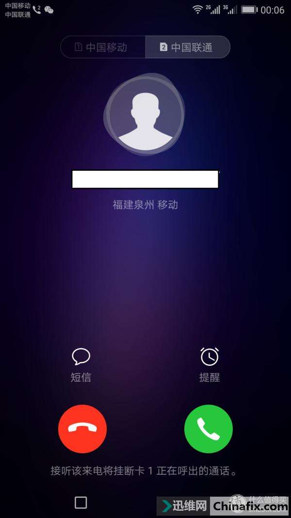

  简单的来说,两张卡虽然是同时在线,但是同时却只能有一张卡通话。另一张卡要是有来电的时候是打不进的,甚至看不见来电记录。
  这种限制是硬件上的,手机只有一套芯片,导致同时只有一张卡能通话。
  这年头,双通的手机不多了。
  8系列之后,华为也取消了双通,只留下双待了。一方面因为需要额外的硬件,在成本和规划上都需要付出更多。另一方面,频段越来越多(5G过几年也快上了),造成同频干扰以及天线规划的困难。所以现在市面上的双通手机已经快绝种了。
  怎么样判断手机是否双通呢?

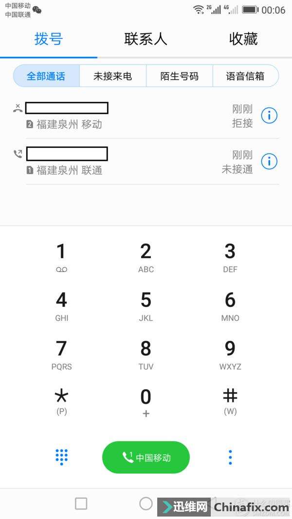

  最简单的办法,同时插两张卡,用一张卡拨另一张卡,看能不能拨通。
  以前用2G卡的时候,安卓机被伪基站劫持之后,就会陷入伪在线的状态。手机看是一切正常的,但其实这时候你的卡已经离线了,必须重新启动。因为此事错失一次工作OFFER之后,在接到垃圾短信后,我都会习惯性的拨打自己的电话,如果提示占线,就说明还在线,如果拨不动,就是离线了。
  如图,按掉之后,两张卡各会有一个通话记录。
  当然你接起来也各会有一个啦。

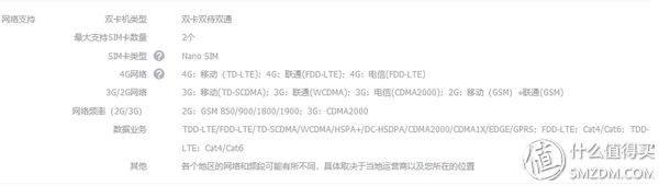

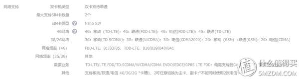

  如图,上面是V8的,下面是V9的,明确写明了“双通”和“单通”。
  现在市面上的大部分手机,特别是新的4G都只是单通。对大部分人来说用处不太大,但是对不能漏接电话的朋友来说,还是很致命的,比如一些商业人士。

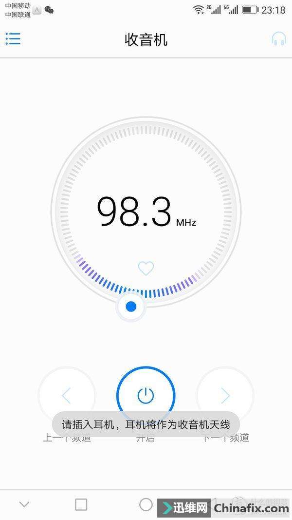

  但是有一个问题,基本所有的机子,都需要插入耳机之后,才让你用收音机。
  其实从规划上,当然可以脱离耳机运用。
  像以前给妈妈买的插卡音箱,就不要求接耳机。
  但是事实上,没有耳机的时候,由于手机规划原因(又是规划原因),不太可能给收音机功能做内置天线,导致在无耳机的情况下,信号基本为零,所以也就干脆不让用了。否则可能会有用户骂:什么破功能,怎么就没信号!

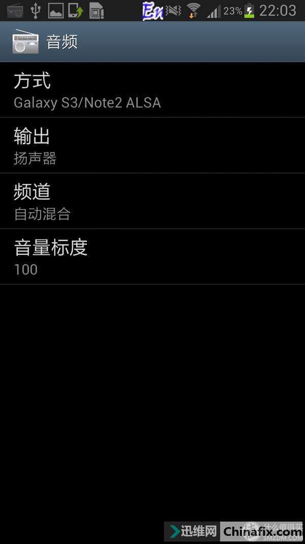

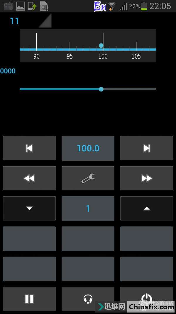

  如果,你非要不插耳机用收音机的话,也不是不可以,这里介绍一款APP:Spirit FM

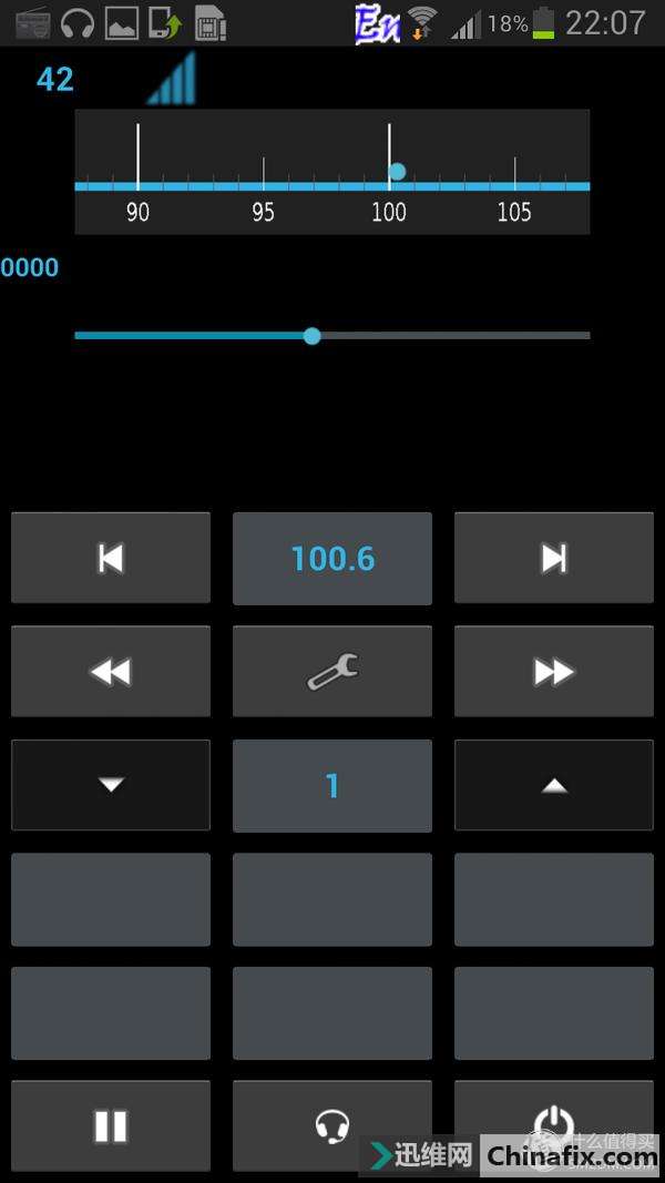

  由于这款APP需要ROOT(现在网上转载的都没有写),而我的V8暂时没有去弄,就拿三星S3的尸体来演示吧。

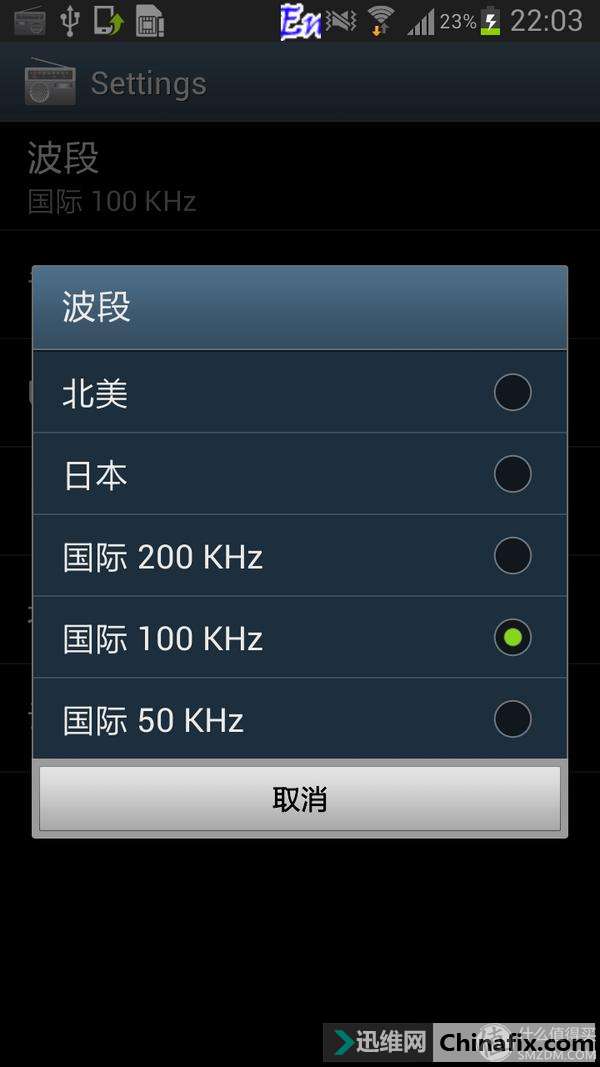

  由于是老外做的软件,所以还有个选波段的步骤,基本全球都可以用。
  音频方面,手机型号太多,但是支持的格式也很多,大家可以多试试。
  在室内,无天线的情况下,信号极不稳定。
  左上角的蓝色字是信号强度,基本在0-5之间徘徊,偶尔跳到过一次11我截图下来了,但是依旧很低。
  所以不插耳机的时候,确实收音机基本是没法用的,除非在室外了。
  插上耳机,信号瞬间满格。

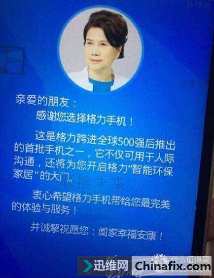

  说到手机的红外线功能,很难不令人第一时间联想到董女士。
  作为格力出品的手机,格力手机的最大卖点当然就是开机画面董……哦不,是自带遥控功能,能遥控格力的各种电器了。

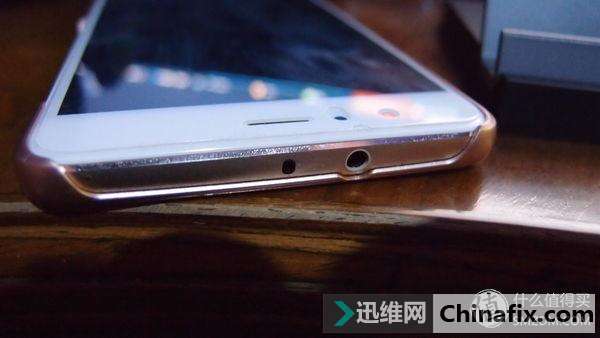

  有没有红外功能,看一眼手机就知道。耳机孔旁边的这个黑的小块,就是红外的发射器。

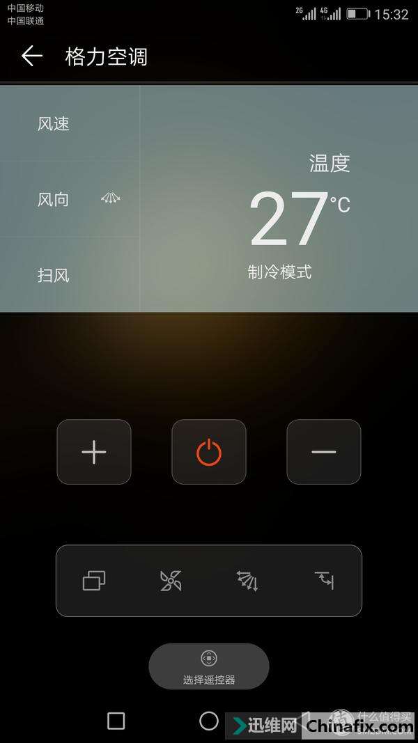

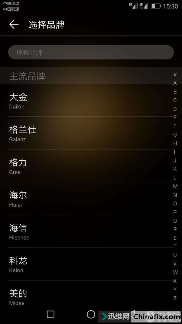

  这里,我来试一下荣耀V8自带的软件。

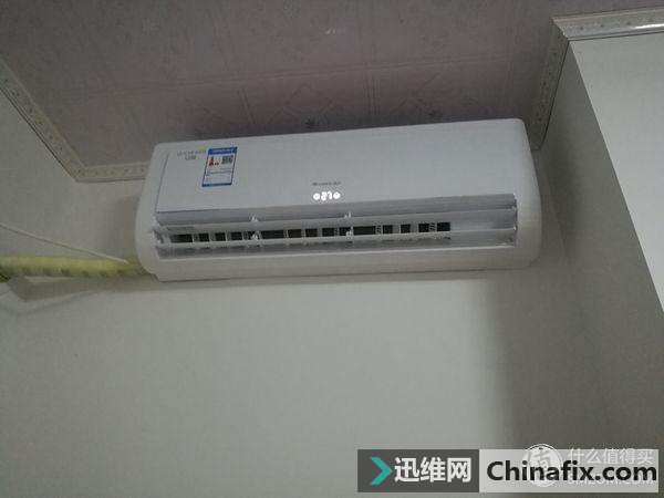

  运用自带的红外软件,征服了董大姐哦不,成功遥控了格力空调。
  不过,自带的遥控软件功能较弱,只有定好的几个功能,并不能实现遥控器上的所有功能。

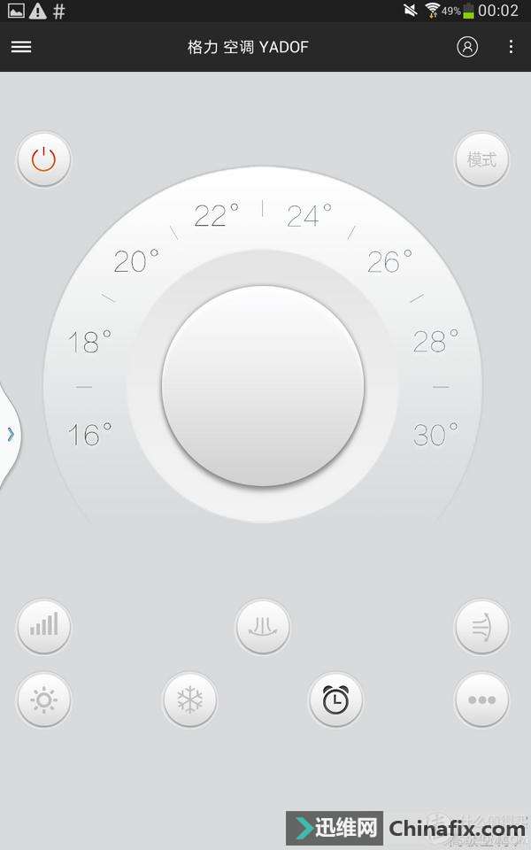

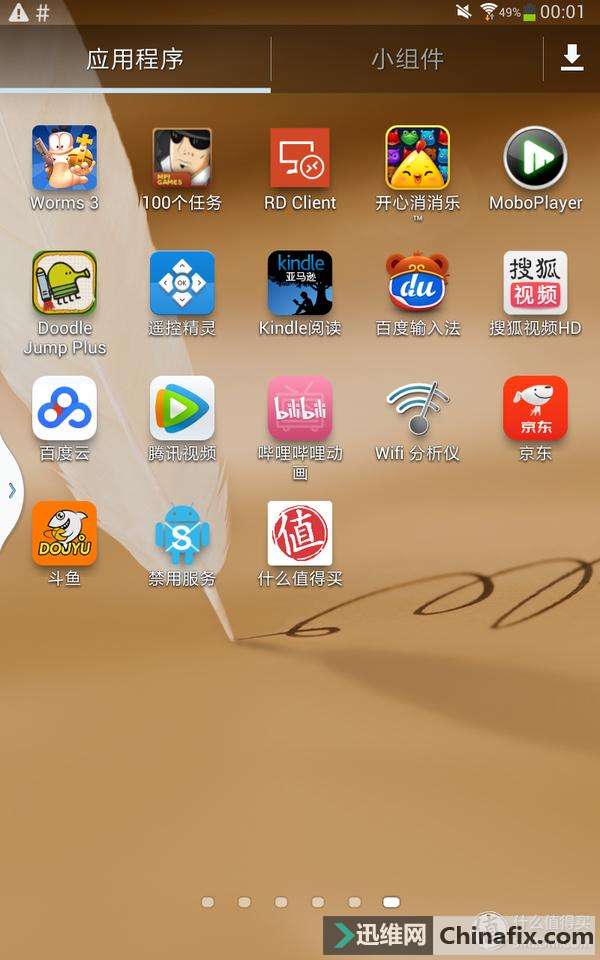

  之前的老平板也是有红外,我曾经折腾过一段时间。
  家里的遥控器坏了之后,还用它应过急。
  现在公认比较好用的是遥控精灵。
  平板是三星的,自带的遥控软件在国内基本就等同于废物。

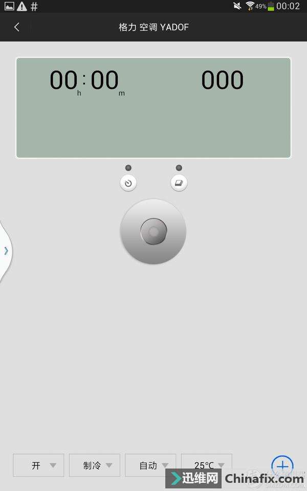

  可以看到,遥控精灵的功能更多。
  点击右下角的高级,还能进入更详细的界面。
  并且,如果你知道红外的编码的话,还可以自己手动编辑每一个按钮。
  甚至,如果你的设备支持红外接收,还可以接收其他遥控器的红外信号(我家里一个十几年的老风扇,遥控器快不行了,TB上买了一个能接受的万能遥控器,把功能都给移过去了)

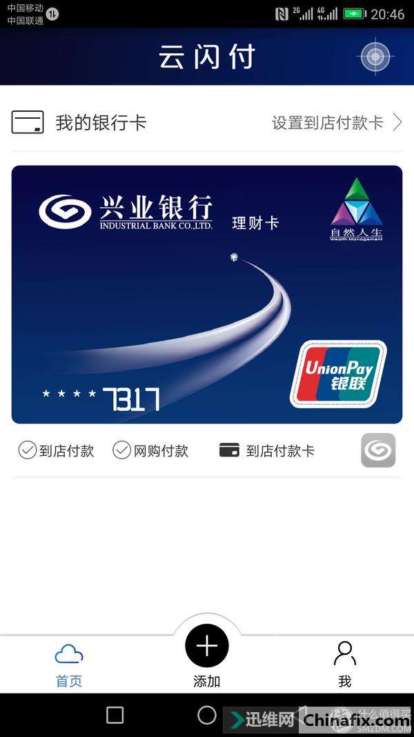

  云闪付这玩艺儿,之前只是NFC闪付功能,今年双12左右才和银联钱包合成了还叫“云闪付”的支付平台。我这张图是之前截的。新的云闪付平台,你可以二维码支付,也可以刷NFC。
  坑爹的是,刷NFC有时候要指纹验证,而这时候软件和POS机都是不会有任何提示的。

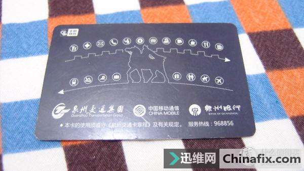

  我们这里的城市,还没有实现NFC刷公交,但是NFC是可以给公交卡充值的。
  纳尼,维护中?真是不给面子……
  大部分情况下,NFC用的都是卡模式,即相似一张非接触式的IC卡。就算手机没电,也可以工作。

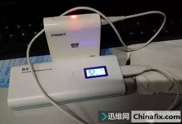

  甚至有的时候,你可以通过OTG用一部手机直接给另一部手机充电。
  呃……大概就是这种画风吧。
  从安卓4.0开始,系统便原生的支持OTG功能。当然,具体哪些设备能运用,能正常运用,还是跟系统和设备的具体情况息息相关。
  如果应该支持却不能用,基本原因有二:
  1.电压不够。拿手机拖一些移动硬盘之类的有时候还是有点吃力。外接电源吧。
  2.手机厂商屏蔽。硬件上,如果手机厂商阉割了5V升压模块,那么手机接大部分设备都会导致电压不够。软件上,通过删除相关代码也可以屏蔽OTG功能。前者的话建议你换手机,并且见一次黑一次。后者可以自行搜索搞定办法(因为涉及ROOT和修改系统文件,此处不详写),并且见一次黑一次。

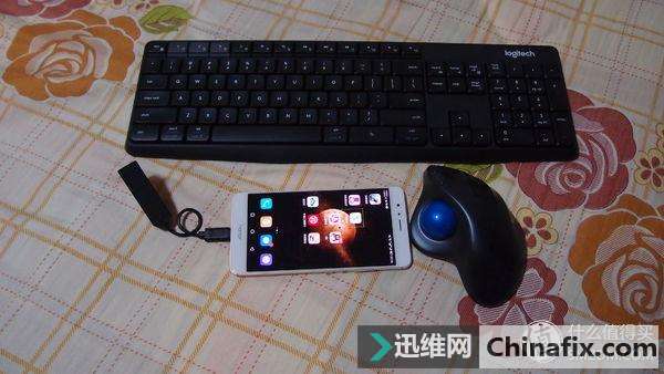

  从功能上来说,OTG能接的设备非常多,键鼠手柄U盘甚至有线网卡。在需要的时候,就会显得特别实用。
  不过另一方面,由于必须在手机的数据口插个东西,一不小心就怕折断,所以与移动设备的“移动”特点有点相悖,不太方便拿着四处晃。

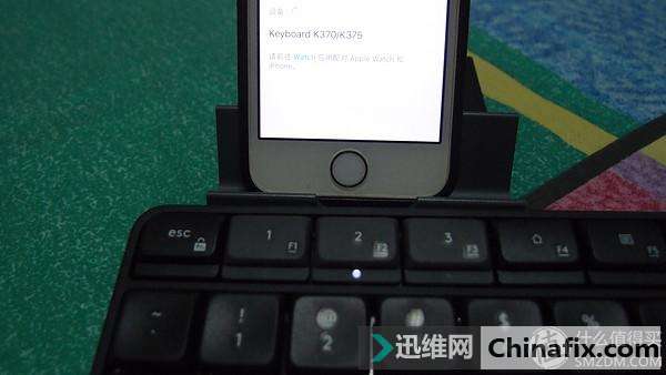

  如果你像我一样不习惯手机打字,可以试试OTG外接键盘。
  说得好,我选择用蓝牙键盘……

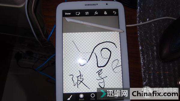

  我不知道该怎么确切的形容这个功能,不过它的核心是电磁屏和数位笔。
  三星的NOTE系列,无论是手机还是平板,均配有WACOM的压感数位笔,这才是“NOTE”这个名字的由来。
  虽然在数位笔方面,肯定不如数位板插电脑上,但至少对得起NOTE这个名号。
  反观其他品牌,跟风的NOTE,哪一个有笔的呢?
  别跟我说电容笔……
  NOTE系列的核心是数位板功能,而不是屏幕大。
  而国内的各个“NOTE”,只是把屏幕做大一点,就叫NOTE了。
  哥哥,光是大的话,脸盆不是更大,能叫NOTE吗?
  实际运用上,手感和原生数位板肯定还是有一定差距的。再加上定位尴尬,需要不大以及微软苏菲的夹击,现在也慢慢沉寂了。

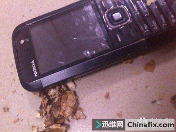

  不知道大家用过多久的诺基亚,砸过多少个核桃呢?
  我两个诺基亚用了9年,以当时的摔法,估计得换五次以上的手机吧。
  不过时代在发展,现在手机集成的东西这么多,还要屏幕辨别高电池续航久,还要做得薄,肯定是不可能像以前那么耐摔了。
