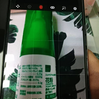

 反差对焦
  反差对焦是通过寻找对焦区域对比度最大的点作为对焦准确的点,但是不一样对焦区域的对比度大小并不是固定的,系统也不知道对比度什么时候最大,所以需要来回移动镜片寻找。
  我们在运用反差对焦的智能手机进行拍照时,点击物体的边界或者颜色交汇处,总之就是有画面反差大的地方,对焦的成功率会比较高。反之,如果拍摄纯黑色等反差小的场景,手机就比较难对上焦。
  其实反差对焦作为早期的对焦技术来说,整体的可用性非常大,并且可接受的环境很多,所以现在大部分手机还是内置了反差对焦这个选项。

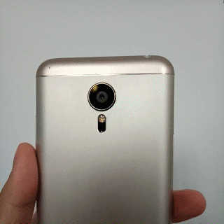

 激光对焦
  相信大家一定听说过,在工业建筑和测绘领域,工人们都会运用激光技术来确定高度或水平距离。LG G3首次将该技术使用在了手机对焦上,随后2015年,魅族将这项技术使用在了自家MX5上,使之成为了国内第一款使用激光辅助对焦的机型。
  MX5的激光对焦原理是:通过背面的微型发射器可以发射出低强度脉冲激光,然后通过相机左侧的红外传感器将反弹折射回来的信号进行回收,从而实现对焦的目的。
  每个红外脉冲光束经过电子测量器多次反复计算反射时间,从而建立一个精确的范围。ISP 接收器可以计算出具体的物体或场景究竟有多远,同时锁定在最适合的焦点景深。而这一切看起来虽然复杂,但是实际上只发生在几分之一秒内,几乎感觉不到过程。根据魅族官方表示,MX5的对焦时间只有 0.2 秒左右。
