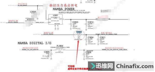

      机器型号:iPhone7
  故障情况:手机触摸屏失灵,触控不管用
  维修过程:
iPhone7手机触摸屏失灵检修思路 图

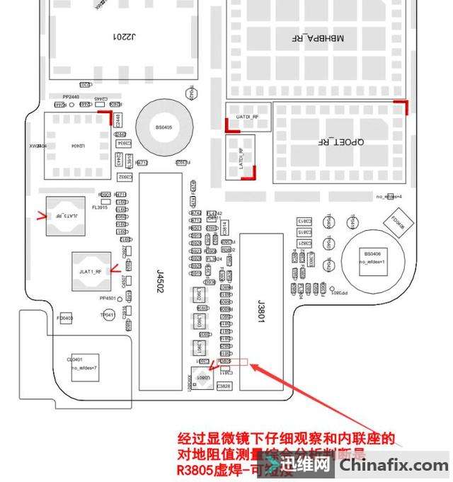

  上图中是收到其他维修同行的一台换屏的iPhone7 换好以后触摸不管用,又换了一个屏幕试机问题依旧,刷子粘洗板水刷了一下内联座再试机还是问题依旧,只能检查电路了,显微镜下仔细观察内联座附近,发现电阻R3805疑似虚焊,后来测了一下内联座对应角的电压和对地阻值发现异常,于是果断短接R3805的焊点,再试机,问题排除,如图所示:
