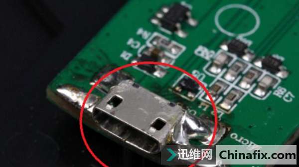

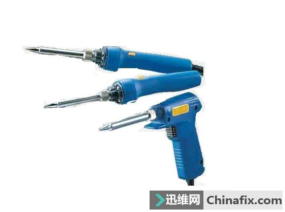

  首先先检查手机接口是否损坏。确定是手机接口损坏后,准备工具:锡焊枪、镊子。

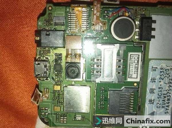

  然后对手机接口进行拆卸,使用锡焊枪对接口的引脚进行加热,等焊锡熔化后,用镊子把接口去下来。

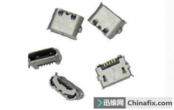

  根据我们手机的型号选择手机接口进行更换。

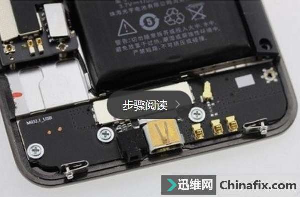

  将新的手机接口放至到原来手机接口的位置上。
手机接口坏了怎么修   使用锡焊枪将新的手机接口焊接到原来的引脚上。

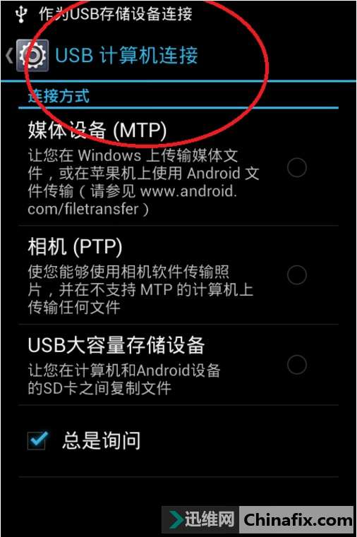

  手机装好后,打开我们的手机检查USB接口的效果,如果正常的话,就证明我们手机的接口安装好了。
