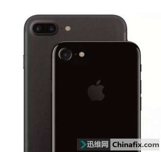

  iPhone降频的设备涉及到iPhone6系列,iPhone6s系列,iPhone7系列,iPhoneSE,如果不是这几款手机,就不要参合了。iPhone5s等老设备不用担心,性能就在那放着,也没什么可降的。
  降频对版本也是有要求的,iPhone6s系列,iPhone6系列,iPhoneSE,如果你的系统版本在苹果iOS10.2.1以前,那是不会被降频的, 降频只存在苹果iOS10.2.1以后的版本,iPhone7则是苹果iOS11.2以上的版本,才会降级,如果你怕被降频,iPhone6s等设备保持在苹果iOS10.2.1以下,iPhone7就不要升级到苹果iOS11.2以上的版本。

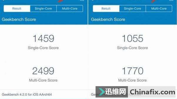

  当然还有一个方式,那就是用跑分,如果用Geekbench 4跑分,一下就能看出来分别,是否被降频,比如iPhone6s的单核成绩低于2500。
  降频其实也有搞定的方式,没有那么可怕,如果不幸中招,那就花100多换个电池吧,电池效能好了,自然不会被降频!如果你的iPhone感觉比以前卡了,估计也被降频了,不妨检测下电池的实际容量!
