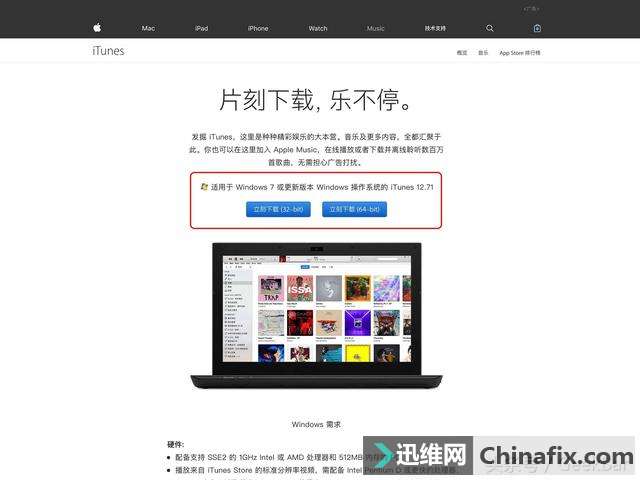

下载安装iTunes
下载地址
http://www.apple.com/cn/itunes/download/
iTunes是苹果的影音管理、播放软件,当然还可以管理苹果iOS设备,备份数据、恢复设备等功能。
PC下载固件需要注意系统版本,Mac自带iTunes软件。

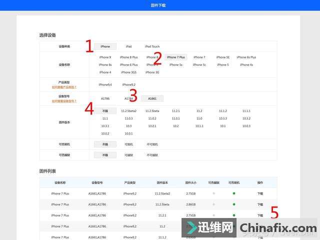

下载对应版本的iPhone固件
推荐在爱思助手官网下载
https://www.i4.cn/firmware.html
需要注意的是对应iPhone的型号,对应的固件版本!
iPhone刷机过程中,iTunes需要验证机器型号和固件版本,匹配后才可以刷机。
设备型号一般在机器背后有标注,Model AXXXX。
固件不兼容会导致:未知错误3194。
iPhone官方固件后缀为.ipsw,下载后的固件注意保存位置,方便接下来运用。
beta版本固件为开发者或者公测版固件,不建议普通用户运用。

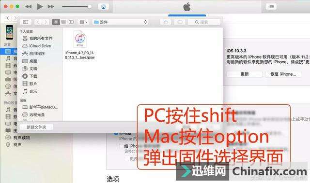

方式一:shift+恢复/更新

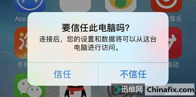

用数据线将iPhone连接到PC/Mac,
等驱动更新完成后(iPhone会震动和提示音)。

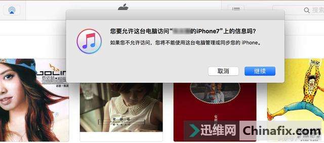

连接成功后iTunes会提示允许访问“iPhone”信息。
同时解除屏幕锁后在iPhone端点击“信任”。
允许后在iTunes可以读取iPhone信息,管理iPhone储存的资料。

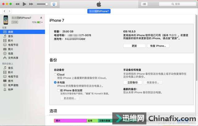

在iTunes—iPhone界面,
PC按住shift同时点击「更新/恢复iPhone」
Mac按住option同时点击「更新/恢复iPhone」
选择「更新」可以保存iPhone内部用户数据
选择「恢复 iPhone」,将抹掉iPhone内所有数据

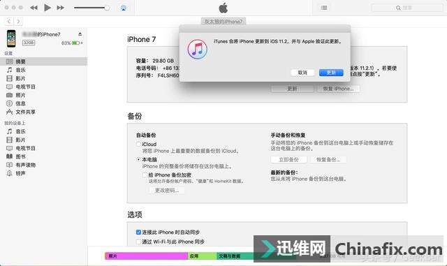

弹出选择固件的对话框,选择刚才下载的固件
点击确认,更新/恢复开始
等待几分钟左右,iPhone恢复完成,联网激活即可正常运用。

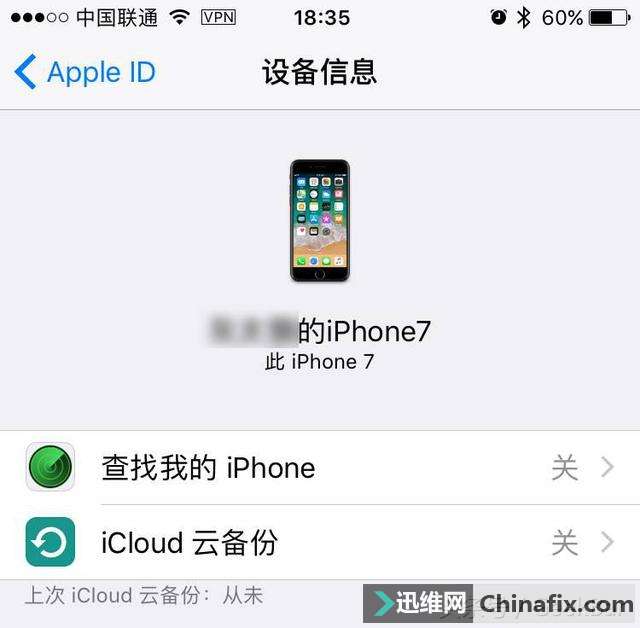

如果打开了「查找我的iPhone」,选择「恢复iPhone」,
需将先关闭「查找我的iPhone」关闭。

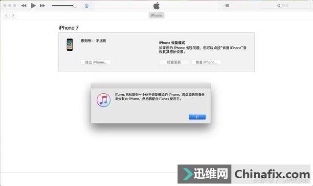

方式二:恢复模式/DFU刷机
适用于iPhone锁屏密码忘记、iPhone被停用、iPhone不能进入系统、iPhone不开机(部分)等。
DFU模式:DFU的全称是Development FirmwareUpgrade,实际意思就是iPhone固件的强制升降级模式。

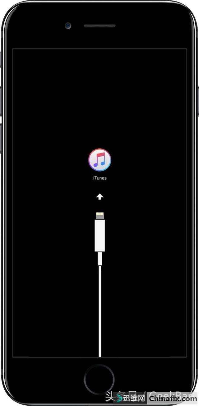

恢复模式:恢复模式则是屏幕上会显示itunes和数据线图标的
iPhone恢复模式和DFU模式最大的不一样在于是否启动了iBoot。在恢复模式下系统运用iBoot来进行固件的恢复和升级,而在DFU模式下系统则不会启动iBoot,所以你可以在DFU模式下进行固件的降级(固件没有关闭验证的情况下)。

iPhone 8 / iPhone X机型进入「恢复模式」操作
按一下音量加键,按一下音量减键,按住电源键
黑屏后按住音量减键,出现恢复模式(屏幕显示iTunes图标)
松开音量减键
iPhone 8 / iPhone X机型进入「DFU」操作
黑屏后松开电源键
同时按住电源键和音量减键5秒
5秒后松开电源键,接着按住音量减5秒
进入DFU模式
iTunes弹出恢复窗口,点击确定后
PC按住shift同时点击「恢复iPhone」
Mac按住option同时点击「恢复iPhone」
弹出选择固件的对话框,选择下载好的固件
点击确认,刷机开始
