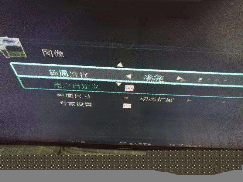

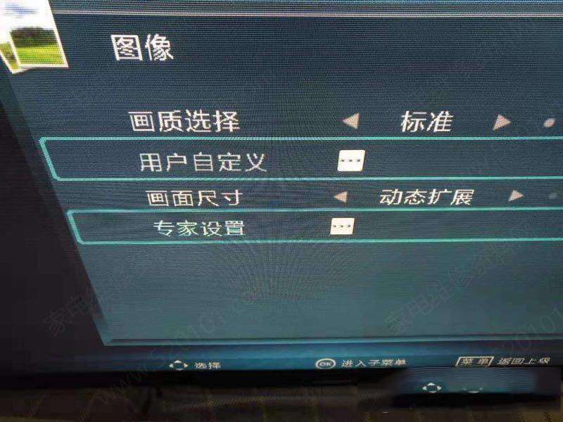

长虹LED39C2000液晶电视图像拖尾重影的检修思路
2023-4-28 09:06| 发布者: 开心| 查看: 184| 评论: 0
摘要: 收到同行送来的故障机壹台长虹LED39C2000液晶电视,采用的式T390XVN01.0逻辑板,屏幕出现类拟拖影,检测各个电压都正常。最后请教同行后得知短接R626,R627就可以,试机一切正常。 ...
