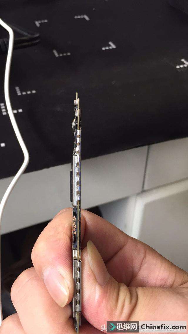

      今天跟大家分享的是iPhone6S 摔机,主板变形刷机报错56的维修案例,详细的维修方法跟随下编往下看。

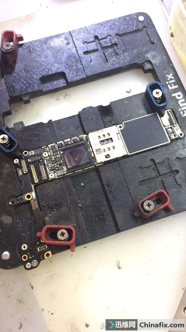

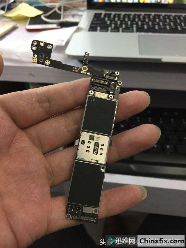

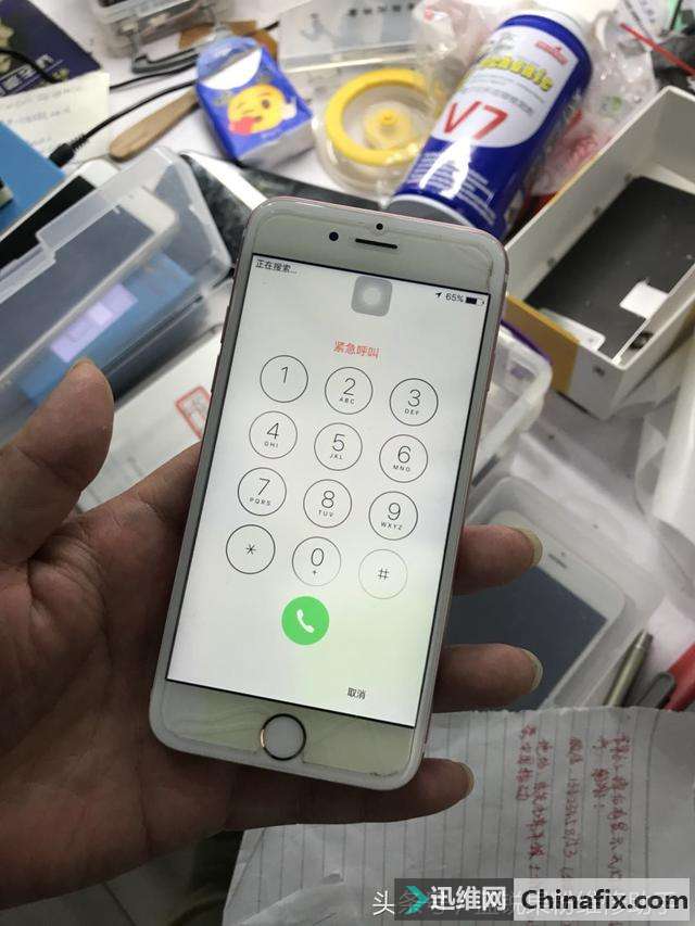

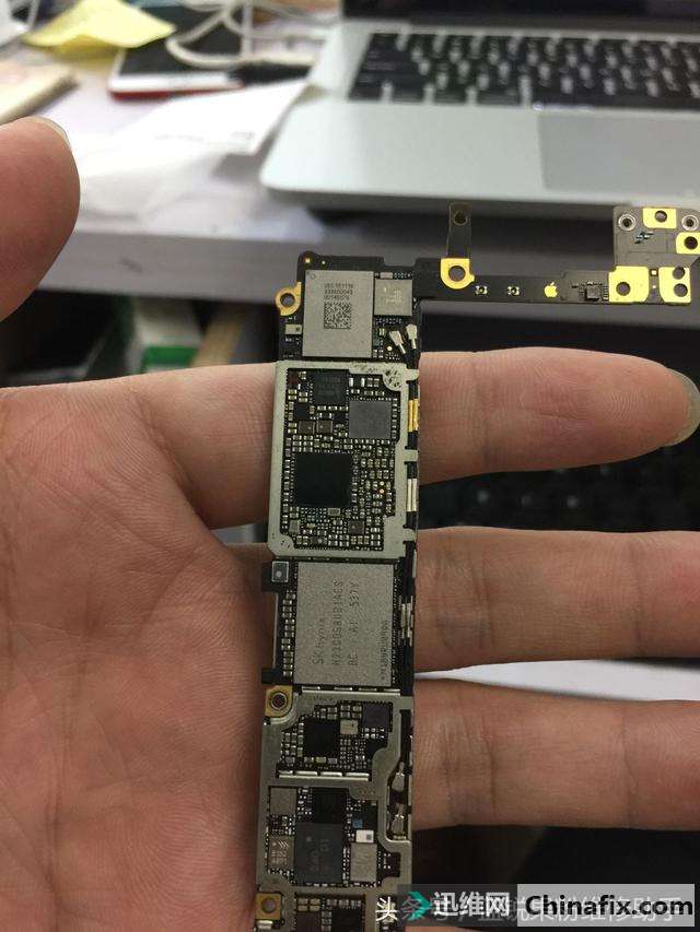

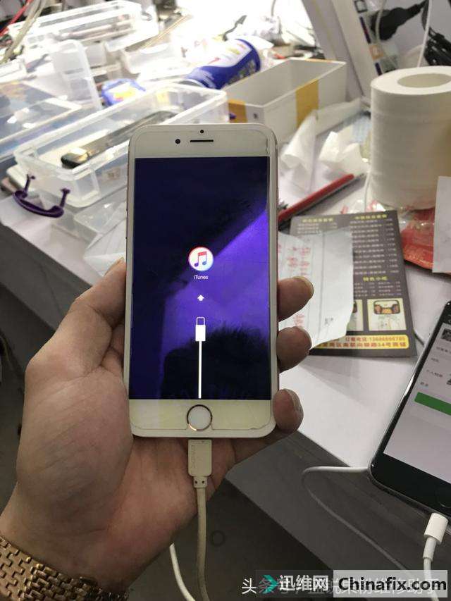

iPhone 6S摔机主板变形 刷机报错56检修思路  问题:手机到手以后发现是iTunes模式,连接电脑刷机直接报错56。

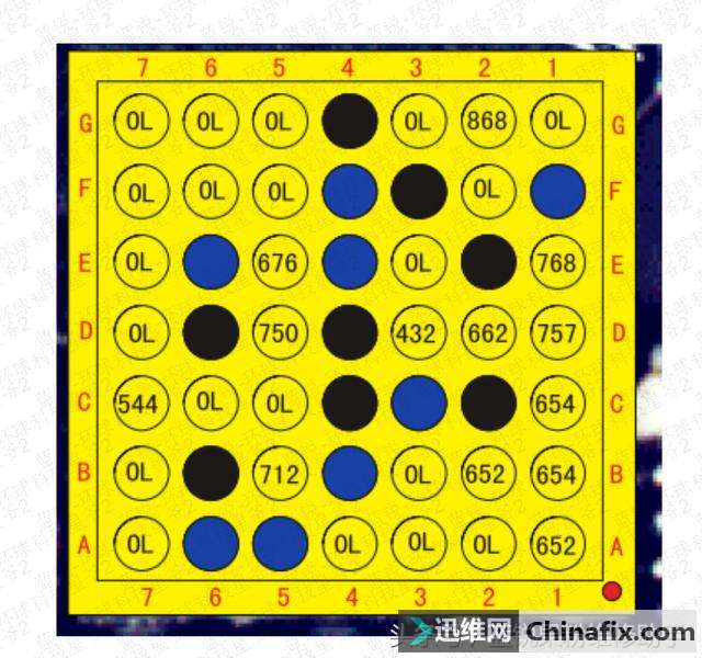

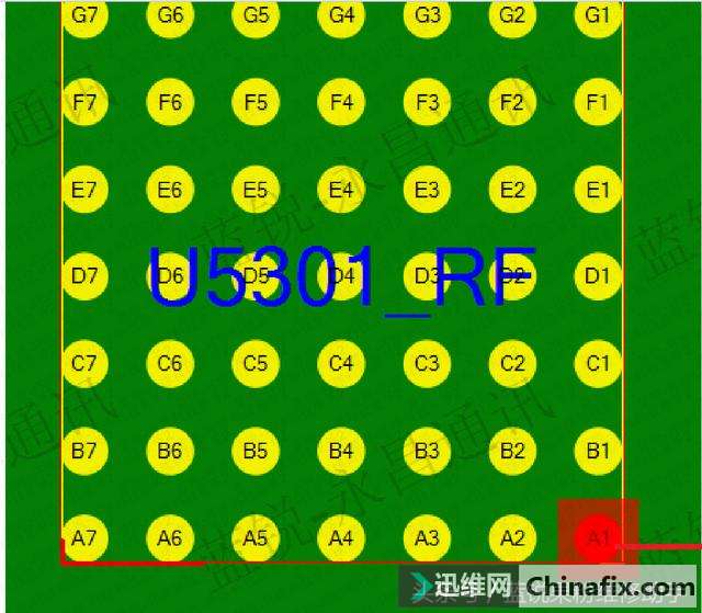

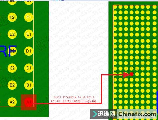

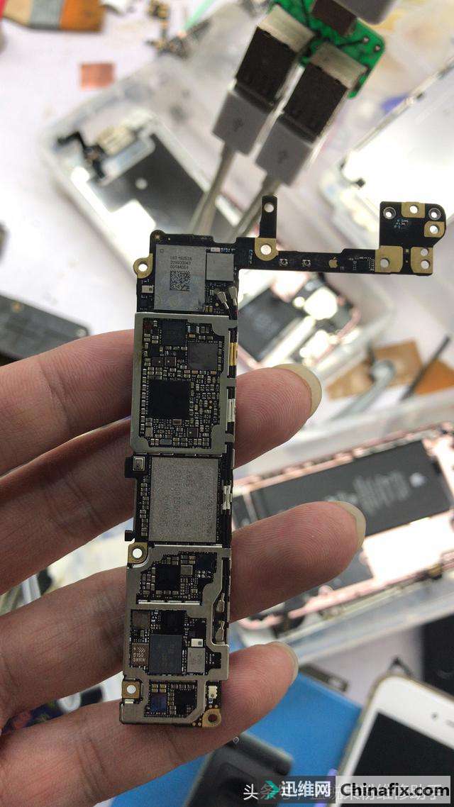

  根据以往的维修案例,刷机报错56常见的问题是NFC模块破坏会导致,拆下U5301_RF测量对地阻值的时候发现A1脚无阻值。

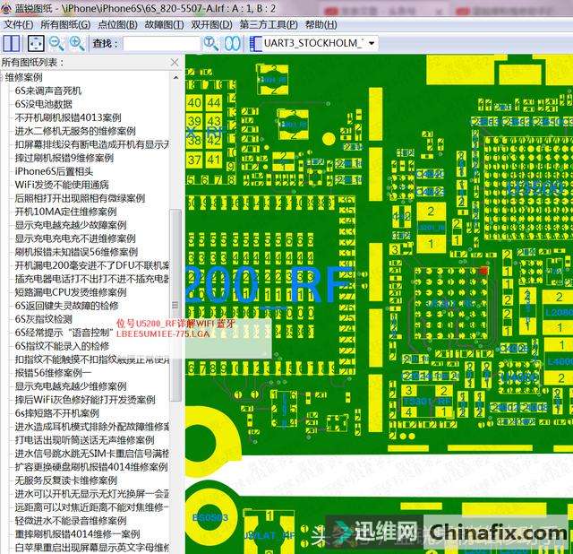

  查看图纸以后发现直通处理器的N4脚,判断是处理器虚汗导致刷机报错56.
  重做完毕以后,重新测量发现阻值正常,装机刷机正常激活!
