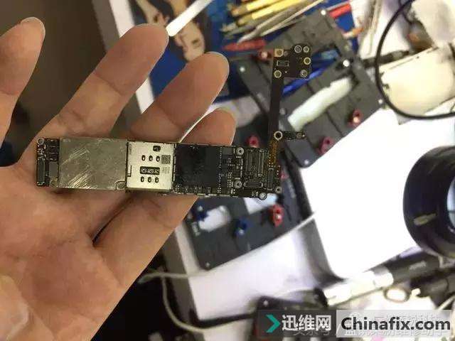

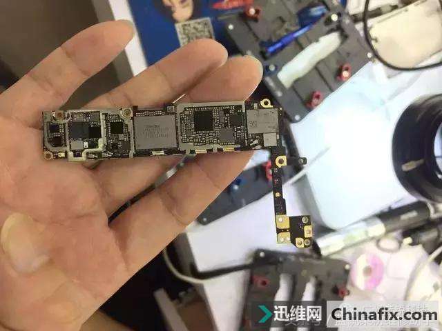

  接到机子以后,我们首先刷机检测,发现机子出现白苹果以后进度条不走并且马上出现英文字母。
iphone白苹果
iphone白苹果

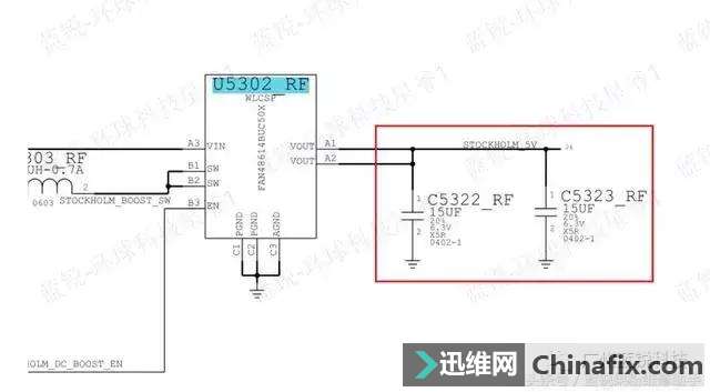

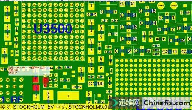

  拆解检测主板,发现同行已经更换过陀螺仪还有指南针,打开蓝锐图纸查找相关思路。
iphone白苹果
iphone白苹果

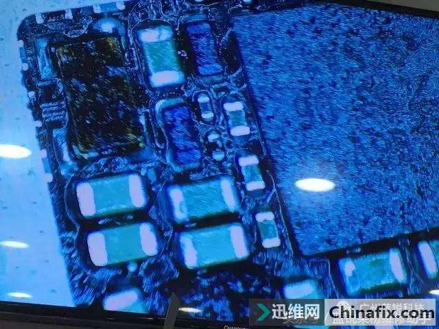

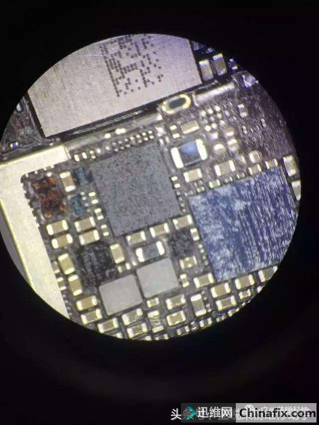

  根据以往的维修经验,我们在进一步测量以后发现NFC(U5302_RF)输出的5V没有。
iphone白苹果
iphone白苹果
iphone白苹果
iphone白苹果

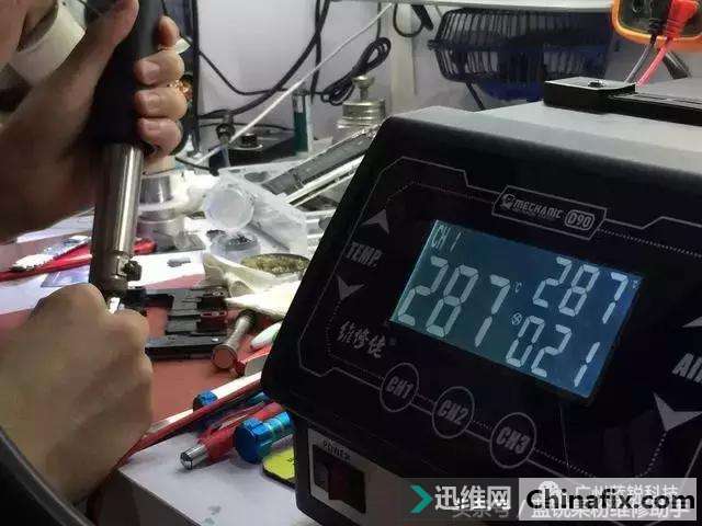

  发现问题点以后,直接更换U5302_RF,重新刷机问题排除。
iphone白苹果

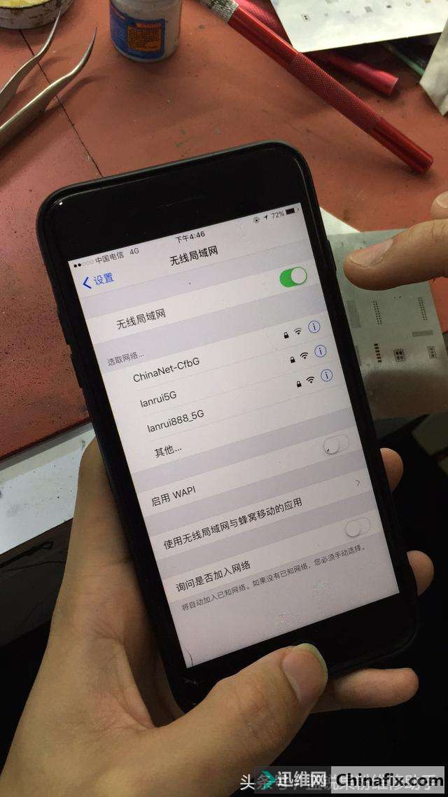

  激活测验手机功能所有OK ,维修到这里最终修复故障机。
