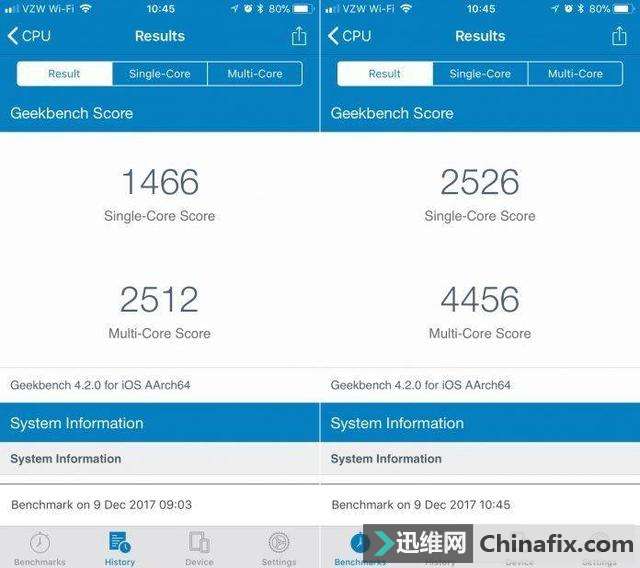

      手机的流畅性一直是苹果引以为傲的卖点,但今年的苹果因为苹果iOS系统的原因却有点晚节不保。不仅新出的iPhone 8和去年的iPhone 7觉得有点儿痛苦,前年的机型iPhone 6s的很多用户也在抱怨连连。其实,这倒不完全是苹果iOS11系统的锅,毕竟手机系统本身就要经历不断更新和优化,使用需要也在增高,手机自然有点跑不动了…现在Reddit上针对严重卡慢的问题给iPhone 6s用户提出的最佳建议是—更换电池。
iPhone6s手机太卡可能不是苹果iOS11系统原因而是电池! 图
iPhone 6s太卡、速度变慢如何维修?
  为了对比iPhone 6s更换电池前后的性能,Reddit上的用户用跑分的数据作为证据:先对20%电量的iPhone进行了Geekbench跑分,得到的分数是单核1466和双核2512;在更换电池之后,跑分成绩分别达到了2526和4456。此外他还发现,苹果iOS10.2.1之后,A9处理器的频率与iPhone的电池容量关联得更加显著,也就是说手机性能与电池的损耗程度几乎是成反比的!

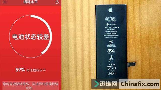

  小编发现,有些用iPhone 6s的小伙伴早就发现了这个"偏方",因为之前遇见了低温自动关机,电池损耗又特别严重的问题,所以很多人跑去换了电池,结果意外地发现不仅电池正常了,手机也不像以前那么卡了。不过相比其它优化方式这个毕竟是要掏腰包的,大家可以根据自己的情况酌情考虑。

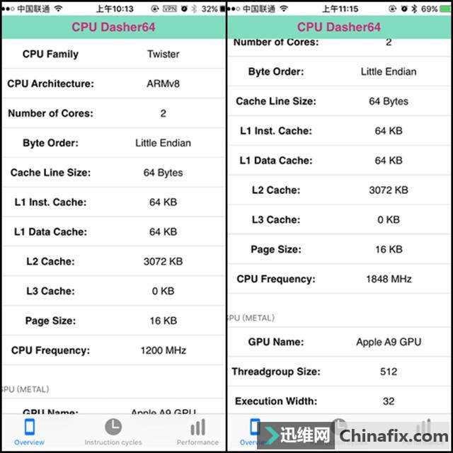

左图为更换电池前iPhone6s的处理器频率,最低时只有800MHz;右图为更换后的数据,得到了改善
  最后小编还要提醒一下大家,这个方式不太适用于iPhone 7的机型,而且更换电池需要找官方和靠谱的第三方维修点,所以手机没过保的朋友慎重考虑。大家可以尝试先用一些App测验一下自己的电池损耗和处理器降频情况,根据手机的具体情况再运用合适的搞定方式。
