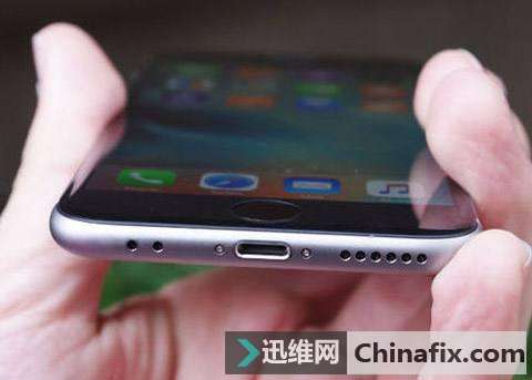

Lighjting接口和数据线
  MFI数据线问题。大家都知道,运用非原装数据线有时候手机会显示"可能不支持此配件",然后充不进电。所以大家尽量选择原装或者MFI认证的数据线充电。临时出现这种情况只能问问旁边的小哥哥或者小姐姐借一根来充啦~

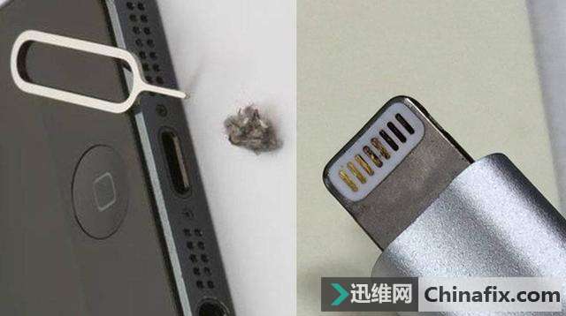

  如果你运用的数据是原装的,那充不了电可能是接触不良的原因。Lighting数据线在长期运用后会产生污迹和氧化,这样输出的电平会偏低,iPhone就会自动把它判断成非认证的配件,然后出现无法充电的情况!大家可以尝试用橡皮或者蘸酒精的棉签小心清理一下数据线的金属部分。
  还有一点,iPhone屁股上的Lighting也是很容易有脏东西的,所以大家还要记得顺便清理一下手机上的数据线接口,用牙签和纤细的棉签处理一下就好啦。

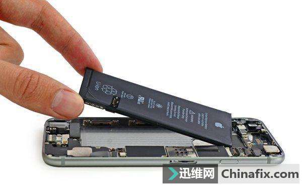

电池问题
  一般电池问题都是耗损比较严重,充电很快,但后面运用起来电掉得也很快。这种情况下,极客修建议大家考虑更换一下电池来搞定。

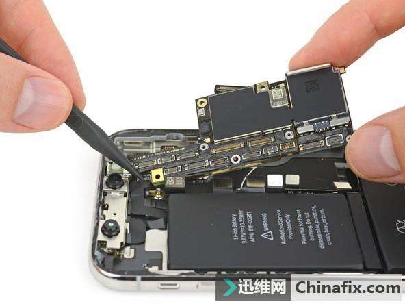

电池管理IC
  手机电池需要为手机里的各个电子模板供电,电源管理芯片会对其进行分配和监控。所以说如果电源IC问题,自然也就会出现充不进电的情况了。
  比较常见的是是电池IC判断手机温度过高,自动停止手机充电。因为iPhone充电时会发热,为了延长电池寿命,电池过热的时候电池IC就会限制手机充电;但是在电池IC已经出问题的情况下,电池正常温度也会被停止充电。
  PS. 出现其它异常充电情况的时候,大多也跟这东西脱不了干系!
