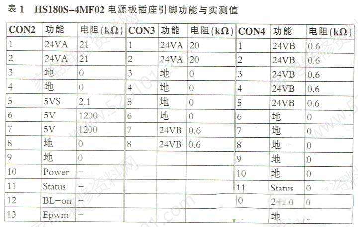

         在单独检修该电源板时,可用一只1kΩ电阻连接插座CON2的⑤脚(5VS )和Power端①脚,并在24VA端上接上假负载,通电后测量各组输出电压是否正常。摘板检修时,笔者用DT-890B型数字万用表测得正常电源板上插座各脚对地正向电阻(黑表笔接冷地,红表笔测量)见表1,供参考。

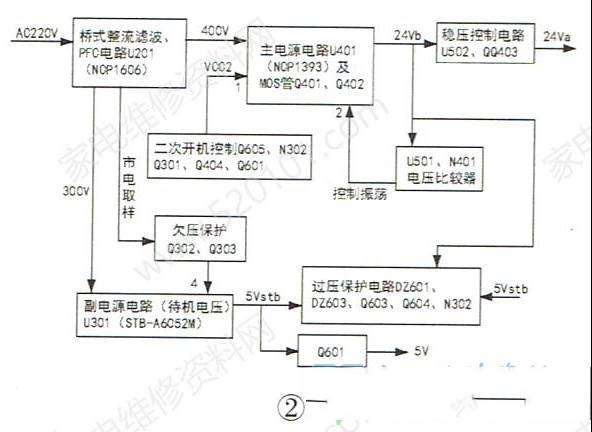

         HS180S-4MF02电源板主要由整流滤波、功率因数校正(PFC)、副电源和主电源电路组成,其框图如图2所示。

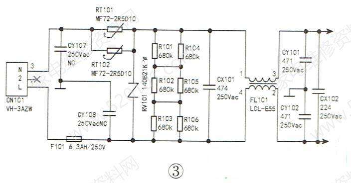

         例1:三无,指示灯不亮故障原因分析:用户说,头天晚上看完电视后遥控关机,第二天就成这样。拆机检查,发现保险管F101已断路,于是首先检查市电输入电路。220V市电通过负温度系数抗浪涌电阻RT101、RT102送给整流桥BD101整流,如图3所示。
         抗高频干扰电路由Y电容CY107、CY108、CY101、CY102和X电容CX101、CX102组成。在路测量整流桥正常,但压敏电压RV101已击穿,换新后故障机修到这里,终于修好值得探讨。。提示:由于电视机一直处于待机状态,在下半夜市电输入电压过高,易导致'压敏电阻过压损坏。

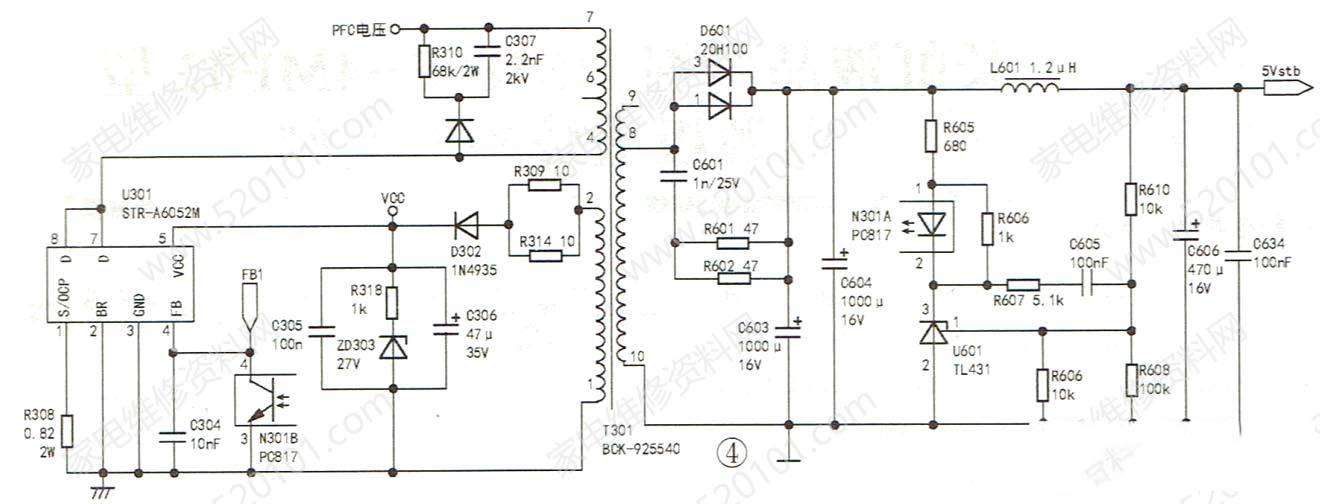

         例2:三无,指示灯不亮。故障原因分析:测得300V电压正常,但待机5Vstb电压为0V。断开5Vstb负载,待机5V电压仍为0V,由此判断故障在副电源电路中。副电源电路由U301 (实装STR-A6059H)、T301(BCK-925540 )和三端稳压器U601(TL431 )等元件组成。整流滤波所得300V电压通过T301的⑦-④绕组加到STR-A6059H的⑦、⑧脚。T301的①-②绕组感应电压经D302整流后给STR-A6059H的⑤脚供电,如图4所示。

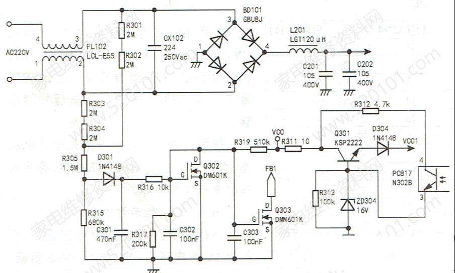

         若5Vstb电压偏高,光耦导通电流变大,STR-A6059H的④脚电压降低,通过内部PWM控制,实现稳压的目的。二次开机后,Q605导通,P沟道场效应管Q601导通,5Vstb电压通过Q601输出5V电压,供给主板上的小信号处理电路。本电源还设有市电欠压保护电路,如图5所示。当市电欠压时,R301~R305和R315的分压值减小,Q302截止,Q303导通,U301的④脚接地,U301停振,从而起到欠压保护作用。测量U301的⑧脚电压,为正常值300V。断电后在路测量U301各脚电阻,发现④脚电阻只有0.8 kΩ,而正常值应大于3MΩ。拆下N301(PC817)测量,发现其③、④脚漏电,换新后故障机修到这里,终于修好值得探讨。。由于N301③、④脚严重漏电,导致U301④脚电压降低,U301停振,从而没有待机5V电压输出。

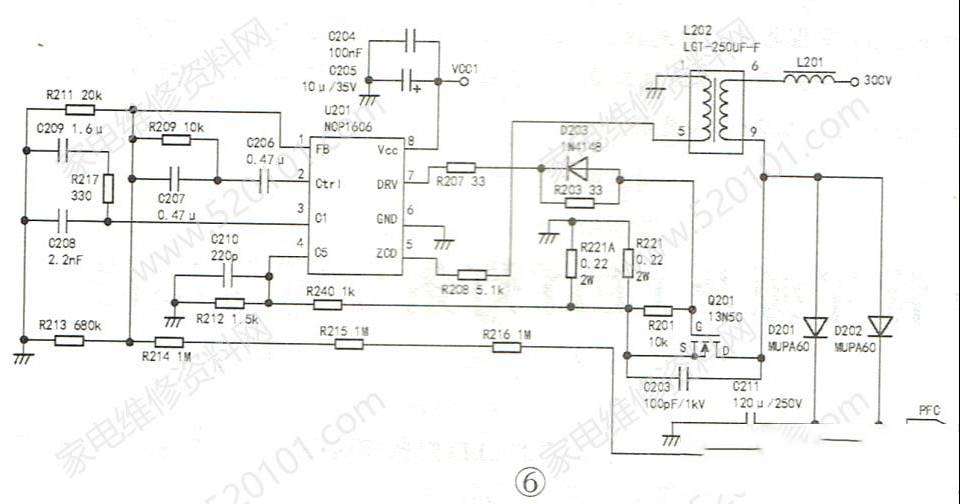

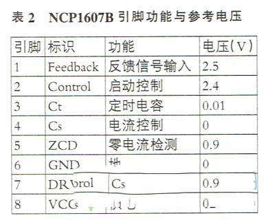

          例3:二次开机后,有时屏幕能亮,有时指示灯闪烁几下就黑屏。故障原因分析:通电测得待机5Vstb及主电源5V、24V电压均正常,但PFC电压只有365V,正常值应大于380V,判断故障在PFC电路中,相关电路如图6所示。二次开机后,Q301导通,输出vCC1电压给U201(实装NCP1607B )的⑧脚,U201启动工作,从⑦脚输出驱动脉冲信号,使Q201工作在开关状态。当Q201导通时,电感L202储能;当Q201截止时,L202通过D201和D202给C211充电,最后在C211 上形成380V~400V的PFC电压。N201的引脚功能与参考电压见表2。PFC电压高低由U201①脚电压控制,①脚电压越低,输出电压就越低。拆下U201①脚外接电阻R214~R216,先清除其底部粘胶,再用吹风机吹干PCB板,最后再装上这几只电阻试机,故障机修到这里,终于修好值得探讨。。

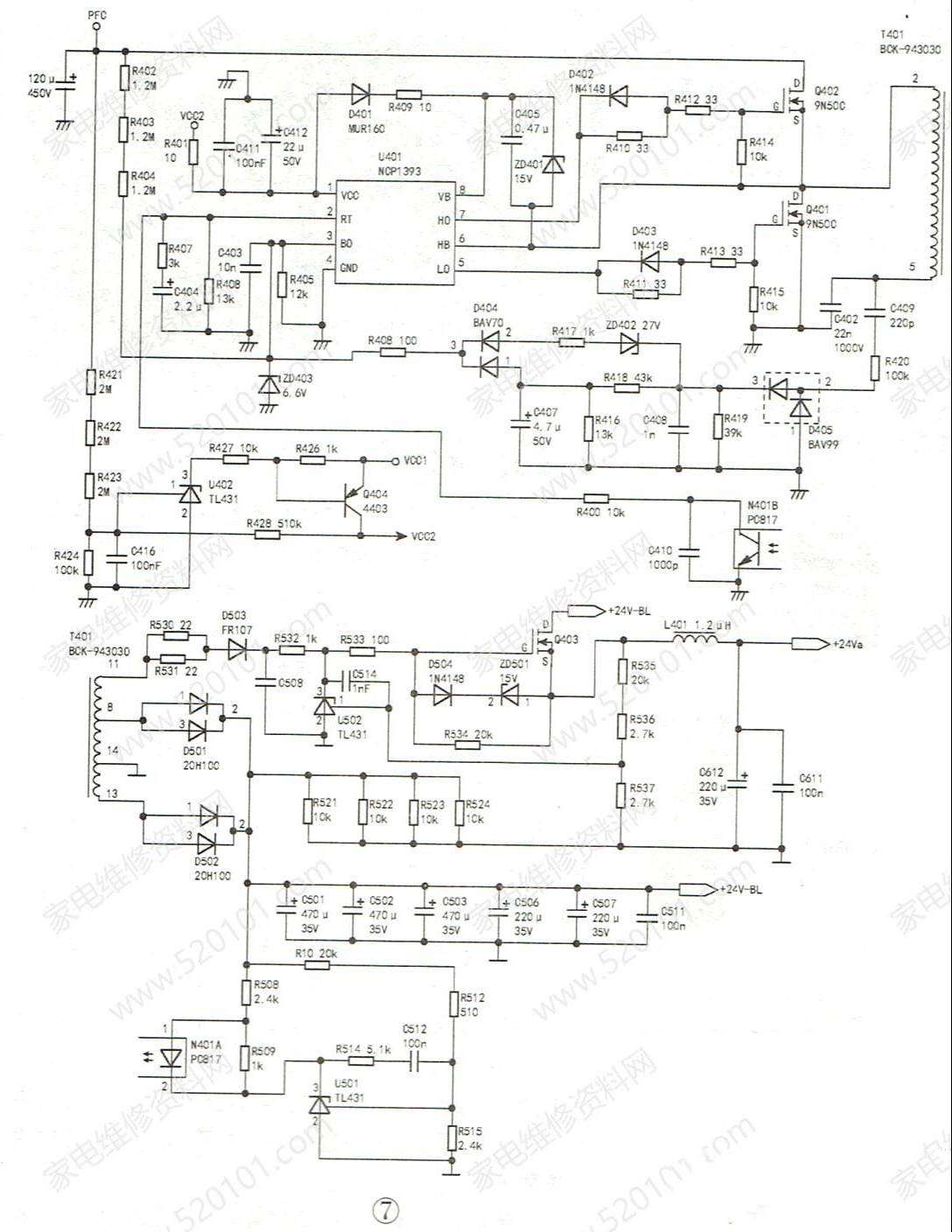

         例4:黑屏。故障原因分析:通电测得PFC电压为正常值386V ,5Vstb待机电压也正常,但无24V电压输出。强制开机,仍无24V电压输出,判断故障出在主电源电路中。该机的主电源电路如图7所示。
        二次开机后,VCC1通过Q404输出VCC2电压给U401的①脚,U401内部振荡器启动工作,分别从⑤、⑦脚输出脉冲信号,驱动Q401、Q402,使之处于轮流导通和截止状态。当Q402导通时,电流通过Q402的D极、S极及开关变压器的②-⑤绕组到地形成回路。当Q402截止时,Q401导通,C402通过T401②-⑤绕组及Q401放电。在此过程中,T401的次级⑧-3绕组产生感生电动势,经D501.D502.C501、C502整流滤波后得到24V电压。国通电后测得U401的①脚没有VCC2供电,拆下U401后VCC2电压仍为0V,由此排除U401短路可能性。当拆下U402(TL431)检测时,发现U402一脚已脱落,更换TL431并焊好U401试机,故障由于U402(TL431)损坏,则VCC1电压无法通过Q404形成VCC2电压,U401因无供电而不工作,从而没有24V电压输出。
