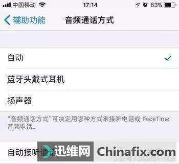

      有果粉留言问小编手机不开免提没声音怎么修?接电话只能插耳机或者开免提才有声音,而听筒没有声音?
  出现这种情况有三种可能:
  一、设置问题。依次打开【设置】--【通用】--【辅助功能】--【音频通话方式】,勾选【自动】

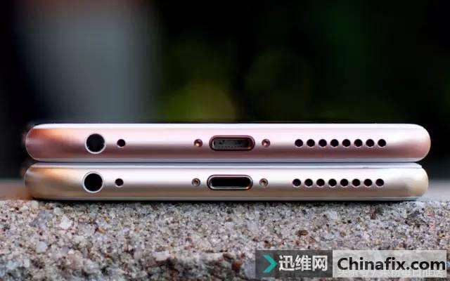

  二、耳机接口出了问题,手机一直处在耳机模式。
  查看一下手机的耳机孔 ,如果有异物可用棉签沾点水或者酒精试擦一下耳机孔。没有棉签的话可用纸巾搓成小条在进行清理,清理完再用电风吹吹一下,再插入耳机试试,在清理的同时如果是弹片卡住可能也会复位正常模式。

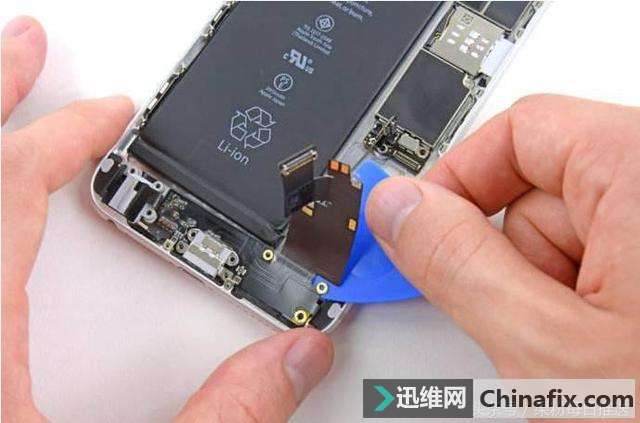

  三、如果以上方法都不管用的话就是尾插部位的耳机孔损坏了,更换尾插即可(耳机接口在尾插上)。
  在这里小编提醒下大家,如果动手能力不强没什么经验的话,还是建议您寻找比较可靠的维修店进行处理。
