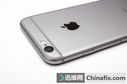

      苹果iPhone 6s能亮屏手机无法开机如何维修?就是系统出问题崩溃,系统关键文件遗失到时进不去系统 这种卡在开机苹果标志是山寨苹果最常见的问题了 。
  苹果iPhone 6s能亮屏手机无法开机如何维修:
  1.电脑端下载一个最新版本的itunes,需要最新版本的,否则在重装时可能会造成未知错误。
苹果iPhone 6s能亮屏手机无法开机如何维修 图
  2.iPhone手机连接itunes,将iPhone手机关机,同时按住HOME键和关机键10秒,松开关机键,继续按住home键,直到在电脑上看到识别在DFU状态下的设备,电脑出现提示后,松开home键,选择itunes上的恢复选项按钮,在弹出来的选择框里点击确认恢复(通过DFU恢复模式来升级会更彻底,也不容易出现错误)。
  3.接下来itunes会弹出页面提示将会抹掉一切内容,还将会与 Apple 服务器验证恢复,当验证以及提取文件完成以后,iTunes 就会自动为iPhone手机重新安装下载好的固件版本了,等待安装成功后重新激活一下iPhone手机就好了。 这个必须找专业人刷机,他们所谓的悟空没用因为手机没法usb我今天刚买的高仿机就出现这个可以。
